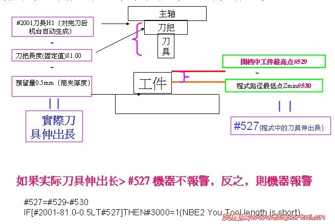

; V3 H+ v5 s4 a6 r4 Y& R$ y( a问题 :1.如何通过后处理获得图档的最高点  最低点?2 X/ I0 e9 r1 I: a. [$ c' q# W
2.如何把Z轴最小值(#530)放在程式头输出呢?
! x+ V: p+ b% a7 @
9 n+ S% \5 s  ^& i/ ]9 W
% }& K& r' ]- u" L5 N. ?% D请各位大侠   帮忙看一下   急 啊!
刀具伸出长是否足够的判断式原理
刀具伸出长是否足够的判断式原理

我有个想法不知道对不对,用tcl调用unfuc,用api获得尺寸很容易
  i/ r2 s; ]  j1 z4 W& C: _可是tcl语言不会啊!
- p) `9 w, T/ f$ F6 {* a5 X* L( G& }9 K( j( P& w
大家说说看法!

" ]+ \2 `, F5 {2 {; |) G% Y  A: E圖檔的最高或最低點似乎是不大合理的要求,ug只是把tcl轉譯成nc碼! ~/ w$ O* L1 O0 A
所以只能獲得程式最高或最低點
 楼主| 发表于 2011-9-3 20:48:12 | 显示全部楼层 来自: 中国山东烟台
获取  圖檔的最高或最低點   是为机台防撞机用的  !!3 V1 o! E. ?, {* ^3 U5 k" `1 L
! S4 m1 T+ k+ q8 P5 Q& u我相信 应该可以获得  不管是什么方法
