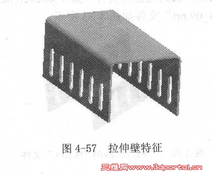

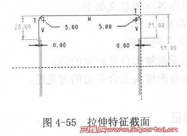

  U; {$ y/ w) S3 `. O如图所示:图4-55先做一个拉伸壁,再做偏移,然后再做上面的拉伸,
& |8 P+ g8 }* F; v7 i" \问:怎么将第三步做的拉伸与前面的两个元件合并,按照教程上面的步骤做了好多次未成功。' [5 h: o8 o$ j5 ]: Z& B. E# w0 j
请高手指点,给出详细的方法步骤!) X1 ~  P1 u8 O4 {+ U
谢谢!

我试了一下似乎要遵循这几点:
* d7 G/ c$ W& p: ?1.建立特征时要注意调整合并时绿色面对绿色面。, x6 l. z" A- A! x* L: M
2.合并时选面的顺序要注意:第一壁建的面要先选为基础面,其他面要向它合并+ b5 n8 }9 ]+ T$ u
附件给你参考

# K% B" G  r8 s( q- i& c8 @7 k5 M这个教程的作图办法是个笨办法。可直接画平板、pattern孔,折弯。或直接拉伸U形,切长方形孔。绿色面也就是驱动面,要合并就必须驱动面保持一致,也就是说驱动面必须合并后是同一面,因此合并前必须在同一侧。

后面的特征线要落在前一特征边线上,同时要求,绿色边同在一侧,如果你画图时不在一侧就会出错,按按箭头切换到同侧。但你这零件分两次这样画也没必要,还是改草绘吧,一次拉过去。

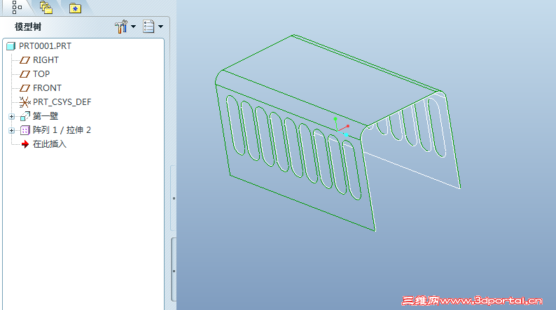

发表于 2012-4-15 21:11:50 | 显示全部楼层 来自: 中国广东中山
这是我画的,好像不用合并壁吧。
