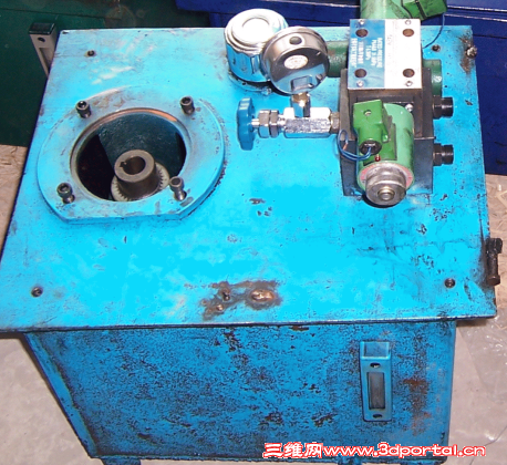

请教各位朋友,如果设计的泵和联轴器都在油箱里面,这样联轴器就会在液压油里面了,那么这种工况应选何种形式的联轴器?谢谢各位了
发表于 2011-9-2 09:34:06 | 显示全部楼层 来自: 中国浙江宁波
好像没有这种设计的,自己想象的?
 楼主| 发表于 2011-9-2 09:39:24 | 显示全部楼层 来自: 中国江苏无锡
有的呀 那种立式安装的泵站不就是泵和联轴器都在油箱里面吗 QQ截图未命名.png 你看看这种

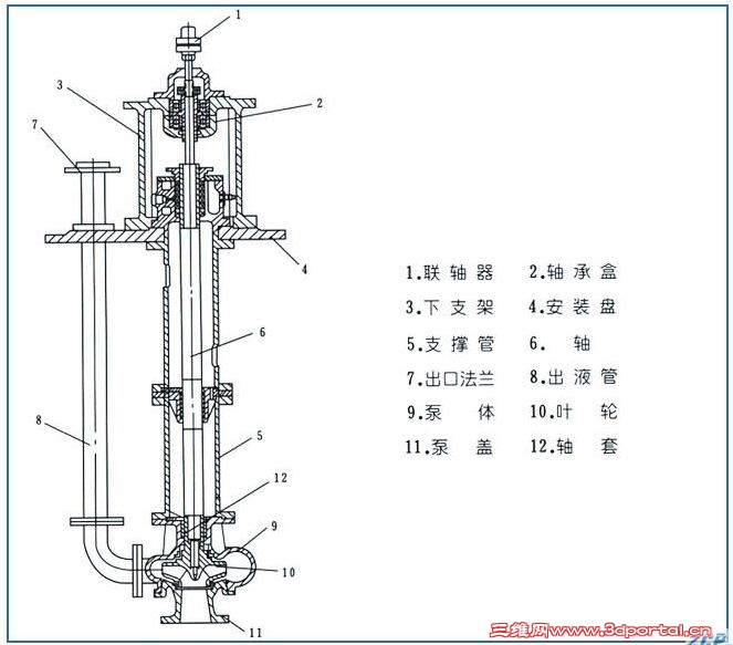

发表于 2011-9-2 10:58:16 | 显示全部楼层 来自: 中国山西太原
这种泵叫液下泵,很常用,其优点是不污染环境。不过除泵体外联轴器不会浸入油中,若联轴器浸入油中,会使油飞践,会额外浪费动力。一般是在电机支架中,安装和更换方便。

发表于 2011-9-2 16:17:42 | 显示全部楼层 来自: 中国北京
, X" I* c. B- z7 g/ f; q2 I. k, k. F! K
楼主的图,联轴器与液压油并不接触。选用的联轴器可以为小型的齿轮联轴器或梅花联轴器即可。楼主的图为齿轮联轴器,只不过外齿套为尼龙材料而已。/ S1 N! g7 c8 L, w
/ U; ?+ Z) x  ~4 q4 m. O7 u+ _. W
一般的泵轴或相连的联轴器极少与液体直接接触。

 楼主| 发表于 2011-9-2 20:29:16 | 显示全部楼层 来自: 中国江苏无锡
谢谢各位的讨论!如果联轴器不浸入油中的话,那么油箱有相当的体积被浪费了,是否有这种设计?在联轴器的外面再加个护罩,防止液压油接触联轴器。
发表于 2011-9-2 21:33:14 | 显示全部楼层 来自: 美国
楼上的,复杂了吧,加个护罩还要考虑密封、安装等问题,浪费的不是一点两点啊。% |/ m" g3 J4 T9 p
油箱本来就不是装满的,一般要有20%左右的空间的,利用好就可以了。

如果空间允许的话,建议不要用这种立式油泵内置式的液压泵,这样后期的维护较为繁琐。可以采用旁置立式液压泵。

2 V4 i4 k) q/ B: F一般液下泵的电机及联轴器并不占油箱的空间,而是在油箱的外面,只有这样才能方便安装及检修。

发表于 2011-9-3 14:41:19 | 显示全部楼层 来自: 中国江苏南通
此类结构可以在液下,但要加一个支架的
& ~( n: P4 l! ]/ ~8 A7 C6 [
" q6 r$ s9 M& n  W* |关于转动时联轴器会把油造成旋涡,有支架会消泡的
2 Y% u& Y+ ?: I) o  |" K( k( {! v) h1 o7 A1 e
就象立式泵装置一样。。
