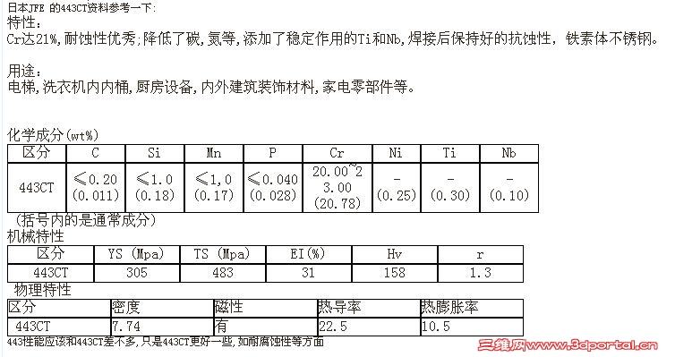

各位朋友,谁有TS443铁素体不锈钢的材料介绍啊?英文版的最好。谁能帮忙提供一份啊 提前感谢了
发表于 2012-3-13 12:33:03 | 显示全部楼层 来自: 中国江苏常州
参考一下:0 X9 D+ }+ ^+ o$ [! q
