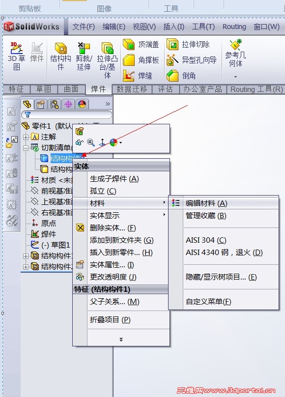

[求助] 请教高手:用焊件画的同一个零件里,怎么设置不同的材质?
发表于 2011-9-2 09:11:08 | 显示全部楼层 |阅读模式 来自: 中国广东深圳
如题7 t( b% i6 z1 L* [: f5 k- p
画了个比较大的焊件' @+ u' F, U) p
有好几种钢
3 ]# l+ ^+ X1 C- |不同材质
8 [" b% m1 o* x( m" n0 y, k怎么设置- M! l* P" a, j: t! A
0 G( h  M$ t) q9 z- T4 |
谢谢 ~~
发表于 2011-9-2 11:00:07 | 显示全部楼层 来自: 中国广东广州
chenjun520601 + 3 应助
 楼主| 发表于 2011-9-2 16:20:25 | 显示全部楼层 来自: 中国广东深圳
谢谢
