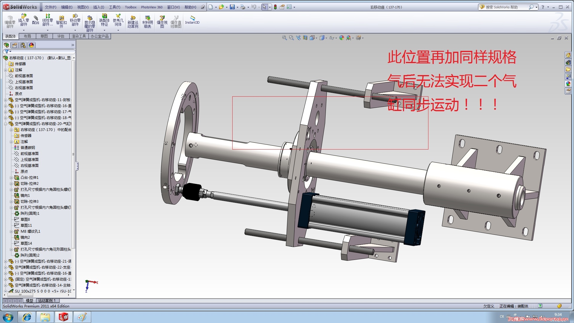

[求助] SW装配体中 二个相同规格的气缸如何同步?附上原文件
发表于 2011-9-2 09:35:21 | 显示全部楼层 |阅读模式 来自: 中国江苏无锡
本帖最后由 hdw181 于 2011-9-2 09:43 编辑 ) h& Y: r8 L! _
- G" a  x$ Q* G! k5 |
SW装配体中 二个相同规格的气缸如何同步?子装配体气缸已经约束好了,在装配图中插入后一个气缸运动是可以的,但是再插入同一规格气缸后无法实现同步运动: q4 Y( K$ }" A+ t" H3 A4 `7 s+ B
附上原文件,请各位找下原因?谢谢!!!

发表于 2011-9-2 11:55:25 | 显示全部楼层 来自: 中国浙江湖州
阵列,直线或圆周都行
chenjun520601 + 3 是个方法
 楼主| 发表于 2011-9-2 12:19:51 | 显示全部楼层 来自: 中国江苏无锡
3# chif0360 ! D$ a5 |. P7 {/ Z) N5 E
阵列后约束就没有了!!!!!

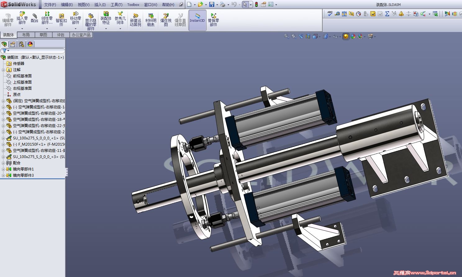

发表于 2011-9-2 12:44:16 | 显示全部楼层 来自: 日本
: {2 V+ b5 h1 U  _' B( y7 E8 s( u* g4 W1 {
我重新给你组装了一个,最原始的,没有用阵列等,只是又插入了一个
  v# p% q' J, x8 `* o* N" Z3 ?5 t
问题,好像是你的那个气缸里的约束有干涉的,我压缩了那个活动距离约束。8 M& l1 D% o! O# M
: r) Y' ]! v4 C你看看源文件,是否可以帮助你
) P' h' }6 [/ T6 Y4 V2 z$ _+ O" b$ Y7 `9 P/ w. K( O2 y  x7 v

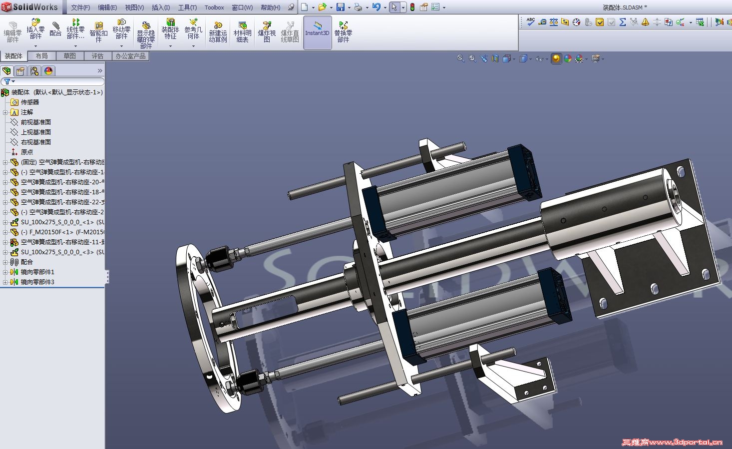

镜像
3 W. C; P! I; Q% K
( u9 ?1 z; R/ p, [2 q/ C2 l& y 捕获3.JPG

发表于 2011-9-2 13:30:41 | 显示全部楼层 来自: 日本
7# hdw181
6 k& S6 ~: L4 J1 t. c9 r% g& `+ h4 g8 U5 ]# `* _
- j9 ~! F8 H9 ]6 t2 C: @不是有的?
- q3 s- X0 y$ }
  x' [/ Z) w' ]
' d& D/ i1 ?) Y: F源文件里,气缸没有搞镜像的,在我的源文件里,删除那些相同的,镜像就可以的,镜像后,约束气缸活动面就可以的, s8 z, d+ \, A* D: o
. c  j7 ~4 X4 t* ]
镜像的装配体文件,可以替换用
! s* w& E( [, j* J8 b9 M/ `' U. T; ~: n) B( `# _3 d
装配体.rar (885.31 KB, 下载次数: 37)

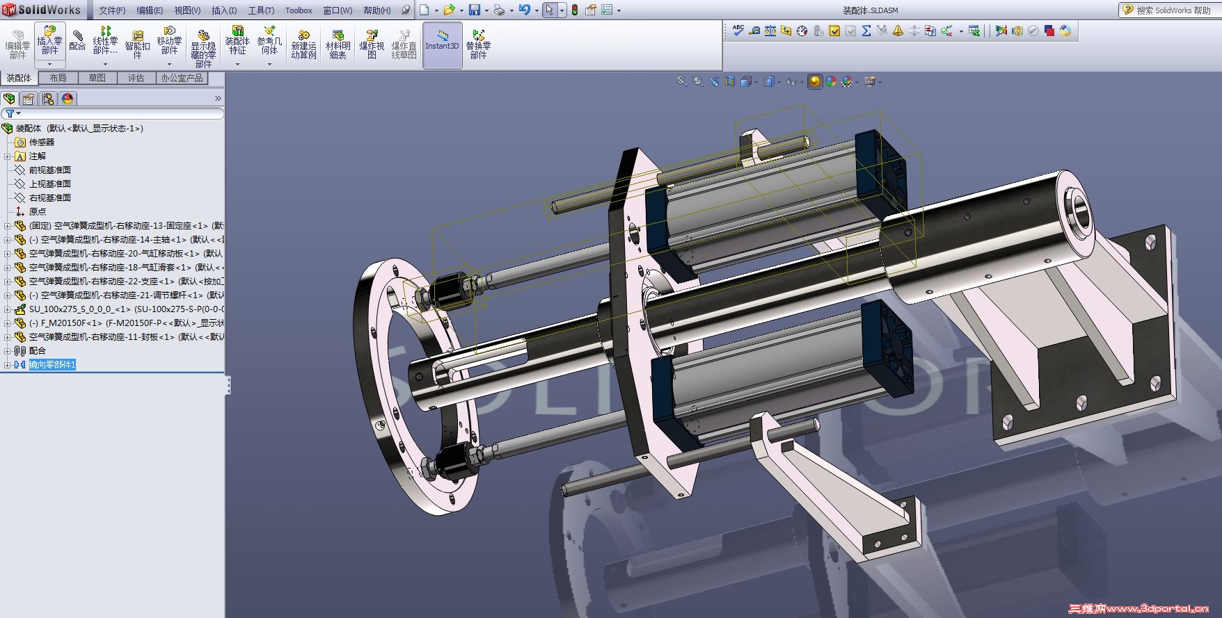

 楼主| 发表于 2011-9-2 13:44:22 | 显示全部楼层 来自: 中国江苏无锡
本帖最后由 hdw181 于 2011-9-2 13:49 编辑 2 l9 }# u/ n$ `- P% q5 B
. I) {. m' t0 R5 C6 F5# hongwei_1987jp 3 x. M! ^' Y4 t) H/ O
你把气缸里的尺寸约束压缩了,装配体中重新约束活塞面与按装板的距离,就能二个气缸同时运动了!!!
& V- `" a& E4 o( R4 b0 I  c如果按此操作的话,象气缸这种标准件的话都不用单独约束是吗?
发表于 2011-9-2 14:06:48 | 显示全部楼层 来自: 日本
9# hdw181 / A, J$ `# _( C: ^/ r
, D3 Q% J* `2 u2 {. Y
标准件(装配体),不用单独约束的,改为柔性,在大的装配体里定约束就可以
