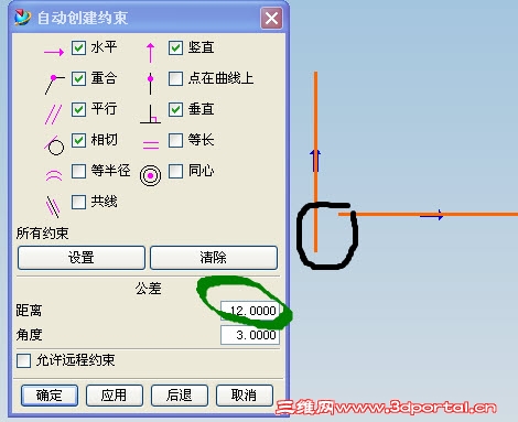

如图: 11.jpg 需要图中黑圈中两条直线连在一起,绿圈里面的距离是什么意思?
发表于 2011-9-2 09:57:23 | 显示全部楼层 来自: 中国山东济南
类似于“公差”的概念,即我们画草图时随手画的线在其设定的参数范围内会被“自动约束”识别。
otnt + 3 应助
 楼主| 发表于 2011-9-2 17:48:40 | 显示全部楼层 来自: 中国山东菏泽
哦,谢谢了,试验了几个数,确实是那个意思。
