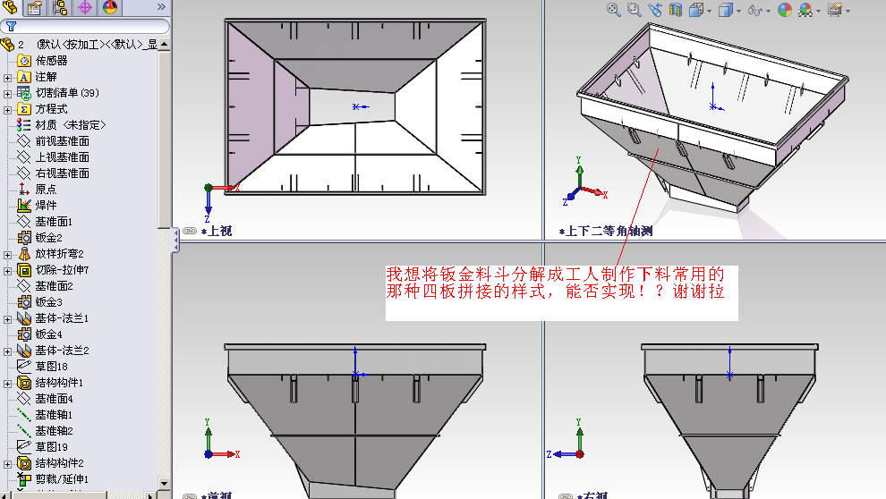

我想将料斗分解成工人制作下料常用的那种四板拼接的样式,能否实现!?谢谢拉
* X# m6 R+ B* N/ V/ ?如图 3223).jpg

分割零件就可以了
6 [, X' U% h( }/ B% e# [802210 发表于 2011-9-2 13:02 http://www.3dportal.cn/discuz/images/common/back.gif
2 R! n! O' j8 e- K; N3 t' C同意上述的说法,你可以直接将零件分割成你需要的就OK了
发表于 2011-9-4 09:16:49 | 显示全部楼层 来自: 中国江苏常州
何必现在来分割?当初画时直接用钣金画成零件,再拼接起来,岂不更好?. K! ^5 s2 h8 i+ A; T
当然现在分割后再用实体转换为钣金也不失为一种办法

楼上各位,我是在钣金里边生成的啊。还有比我这画的更剩时间的做法吗?谢谢

何必现在来分割?当初画时直接用钣金画成零件,再拼接起来,岂不更好?5 U/ d8 E/ B. A1 H3 l
当然现在分割后再用实体转换为钣金也不失为一种办法; y: q. f- S; g& [3 M" ]
chenjun520601 发表于 2011-9-4 09:16 http://www.3dportal.cn/discuz/images/common/back.gif
* C# V4 D! Q- O% p- j4 m请问版主 你说的,没能理解,发个图片上来看看吗

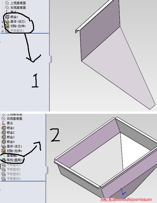

我们厂里最近有在做四方漏斗。# ?) k# r' F* q; D$ @
不过我们比较规则简单 四边都一样。' X; b( o  B' T7 w$ p5 o8 H
$ B: r- Y* G  s: \
下料只需一种料(楼主要下两种料+小配件)。0 W( F  ?! J( c! L! L7 R0 b- J
. O; j7 N  X  F: ]- H2 }
我先搞一边 再环形阵列。
/ Z2 X( e  P+ H( i- P9 h; N' f2 J
