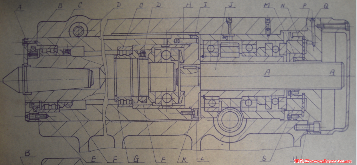

齐一c61160的重型卧车,前一段时间出现工件圆度超差,然后更换轴承,结果用不了多长时间就又坏了,而且坏的形式一样,到现在已经换过6套轴承了,国产的、进口的都试过了还是不行,求高手指点啊

圆柱滚子轴承出现上述条纹状损伤,很大程度上可能与安装有关。( B6 A7 u! L6 c. n4 q. N* x. B* D
因为这种轴承内外圈可以分离,内圈及滚子组件推入外圈时,如稍有不正,或用力不当,就很容易在滚子及滚道上拉出一条直痕迹,哪怕是很轻微的痕迹都会对轴承的使用寿命产生致命的影响。建议安装时使用过渡套,且在推入时边推边旋转,即使有痕迹也是螺旋线而非平行于轴线的直痕迹。

' |! ~! {( `! e) f* C$ \' S) x. _多谢指点,过渡套是什么东东?把尾座芯轴装到尾座套筒里要怎么把过渡套拿出来呢?还是就在里面放着?

不就是预載没调吗,再就是轴承孔与轴的接触没配。

这是尾座的剖面图,麻烦帮忙分析一下,谢谢啦
