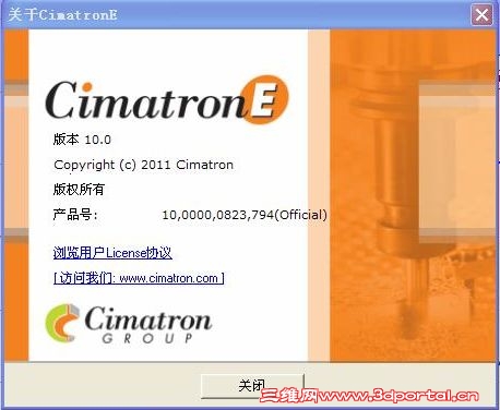

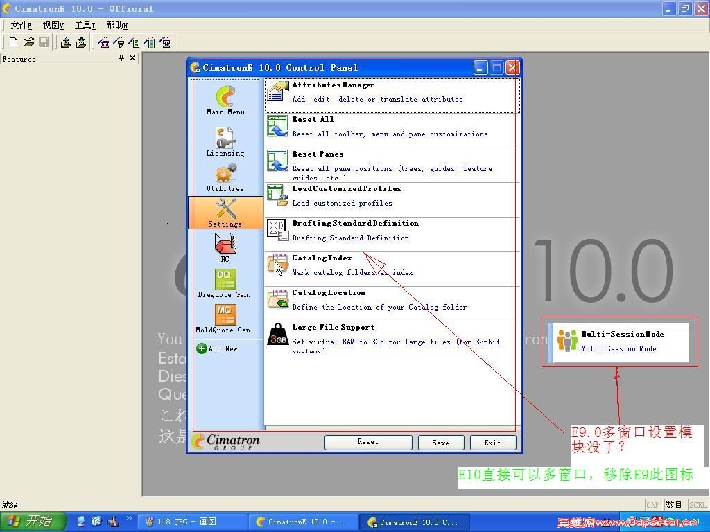

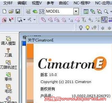

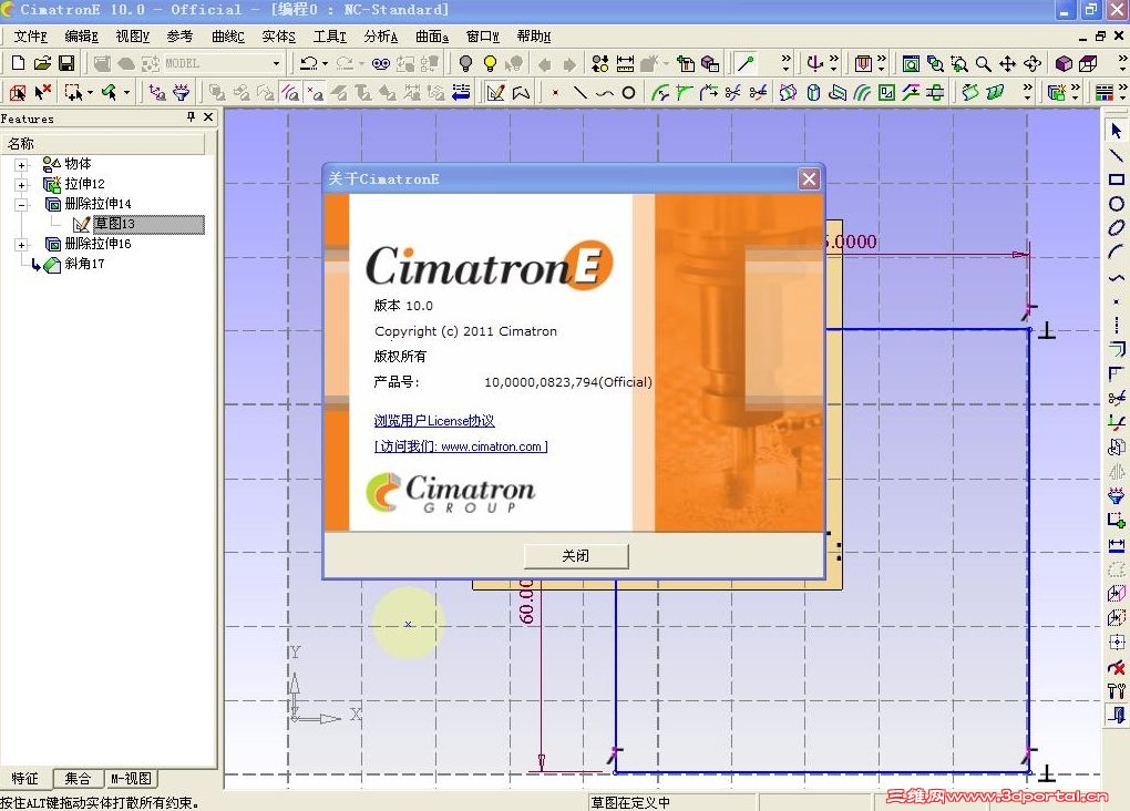

2 |( ^5 c3 @  Q$ uE10正式版 自测了些日子 更新内容较多  使用起来更人性化  6 ^' n+ c% b# u7 U: P9 P1 y& _
0 k% X0 Z2 h9 i
特此给大家分享一些" H/ B3 r! m, f  W
5 Y3 y  r- c* y, W8 T界面:/ U- f3 t2 g9 M5 l% V
版号.jpg + L# F. d9 }4 s& d& S
$ G/ y+ D8 H% `/ g) D$ Q3 Z6 |& u% W 11.jpg 0 N  T: f- c& a/ e
! @% p" y8 D3 U9 P  B7 W

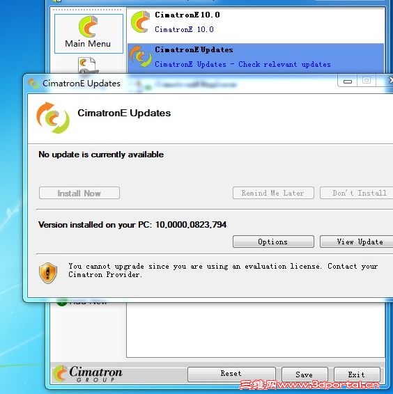

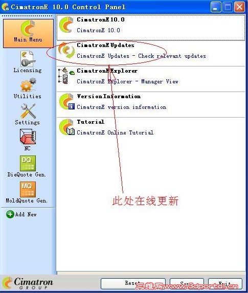

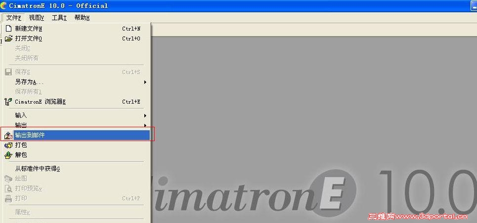

E10可实现在线升级
3 y* E5 o  w" P2 @' D5 r: F5 Q$ d 33.jpg     77.jpg
3 X  |4 L/ B& ~. Q% N! l1 {7 P) I" |
' }3 }; Q& X( z, f5 W( U* _; R/ V 44.jpg 0 S6 m: \+ M; R% f  \6 F, B1 _% ?
: T$ W5 G1 U' B, B& b+ ~, A; I4 _/ x
5 N- T6 z3 q1 s, F% |1 b! F! _9 h0 Q1 h+ e8 A6 C
wcaon + 2 使用软件心得分享
 楼主| 发表于 2011-9-2 14:01:44 | 显示全部楼层 来自: 中国浙江绍兴
升级后版号: A5 Z/ f8 r7 N( I9 w

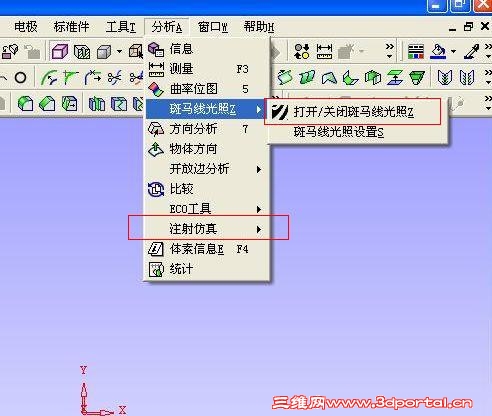

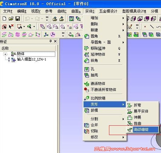

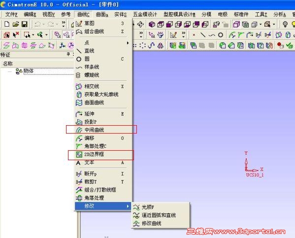

CAD部分更新内容:- K. Y0 j: u1 W! ]
1 a/ X4 a7 h) e9 M6 U4 u& E 111.jpg 9 \( h8 D+ r9 p: H' q8 C
0 h, x# m. H: ^! O5 k

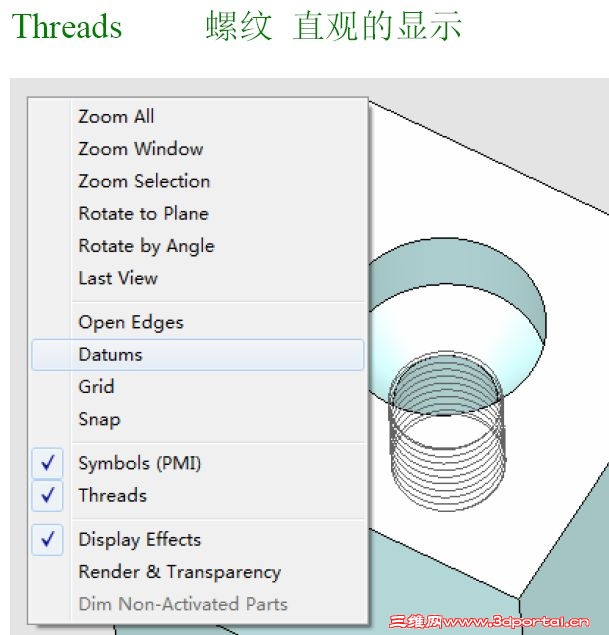

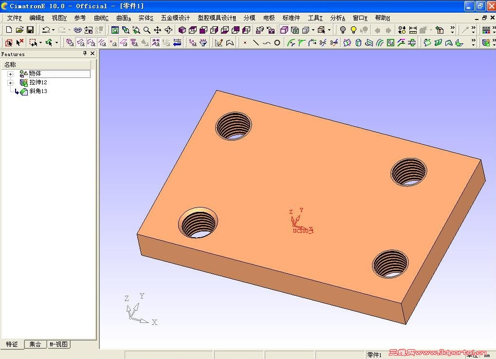

# I1 M& m6 y! V% L0 i螺纹孔直观显示 倒角不会影响其显示   即使半边孔也没影响
0 {' [. l- A% n$ ]/ l1 T 112.jpg    113.jpg / y2 O  {% |7 y! [# \: B  `
5 r6 Q. K/ V9 _, n- W9 k
+ t2 |$ f1 Q7 L! Q* x草绘是无需再做基准平面  可以任意点选2点或2个坐标轴来定义平面
7 t- C5 j, }+ i$ A. P' q, ]6 s$ O$ n& w( O
曲面旋转及实体旋转  可以任意点选坐标轴来定义为旋转轴   方便快捷  9 J# U# r: x/ s8 Q& F6 j3 o$ `6 n
114.jpg 5 ?3 u9 H* |7 ?1 E5 m' Y
: S; I9 n  g- l$ O9 E( A
  z5 I# T# g) [, z. o2 H# ^; T
2 M1 j) U  Q" n* r7 u

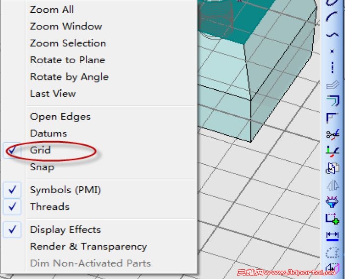

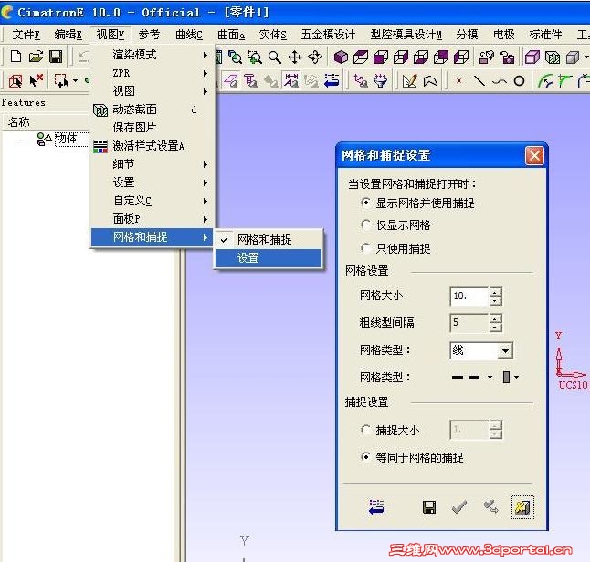

草绘增加栅格,用户可以自定义栅格参数  可选择显示或不显示
* c1 K) o1 M, `1 L! A
! Q- L! q2 r) z  V2 B2 d

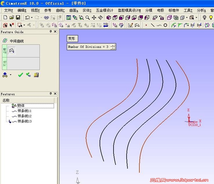

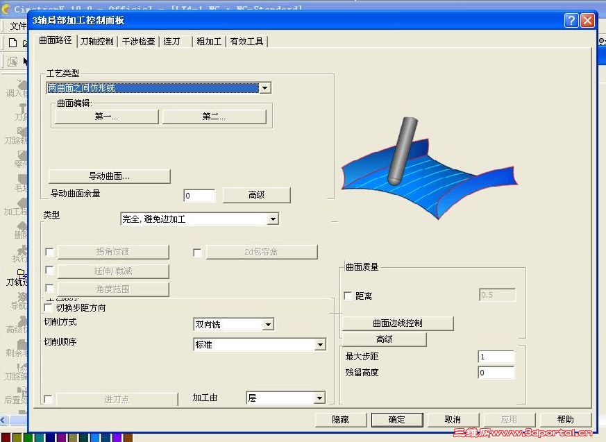

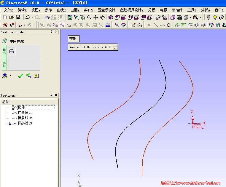

3 V( d+ s1 x3 M5 s  z两曲线生成中间曲线  可单条或多条
* [' G  H0 B9 U8 o
; p8 u8 g, H: ~4 R  ~6 N/ S

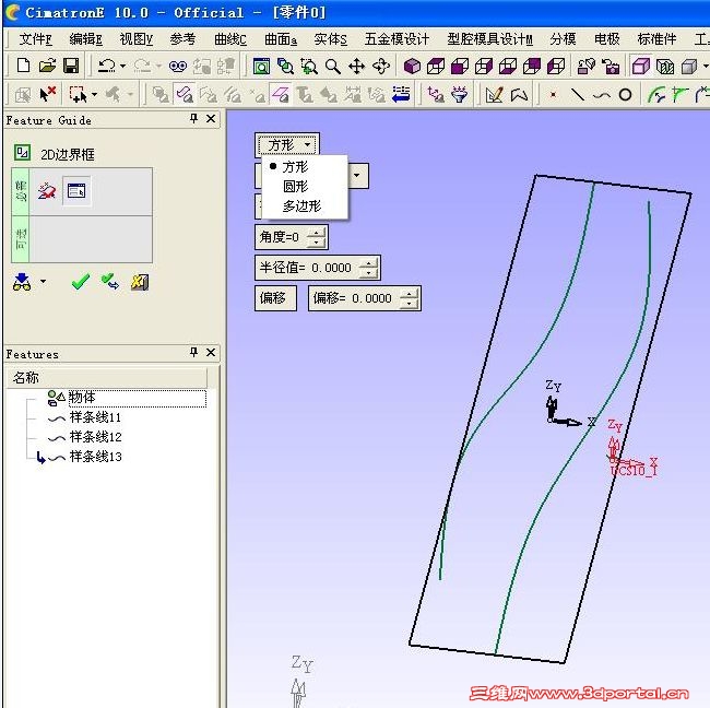

+ M% [% G. r( R4 f; P% D5 ^& Q+ b; @4 U2D边界框  有多种选择  可以在中心出创建坐标系或圆点2 W* L% \& Y4 z# x
9 j4 X8 p1 D0 c, D9 B' f! A# _# k+ V- v( k

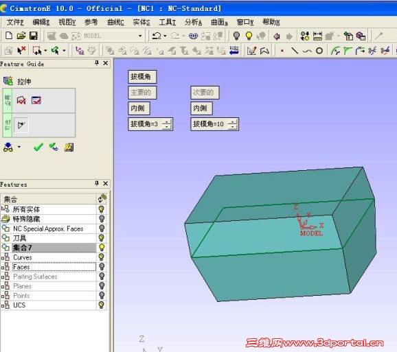

: j/ {9 W; K+ _/ _& Q' W% J双向拉伸--可设定不同拔模角度
4 C3 n7 h. v8 n: R# x. r 202.jpg & Y. {) C4 c1 \" o6 k
* r! N$ F: B# L0 J/ Y% q" n

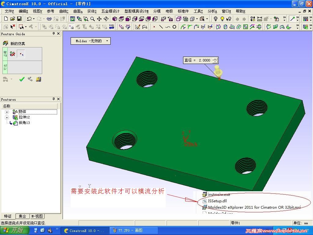

, f- [% I' c+ Q+ c1 M, ^5 D模流分析2 i! Q% K. |# C5 M5 x& X
203.jpg     205.JPG ! E6 `/ W5 U. {# |+ J- B

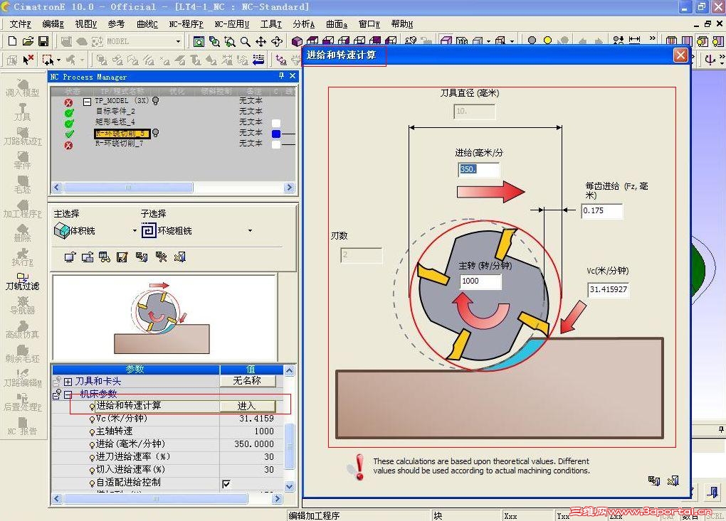

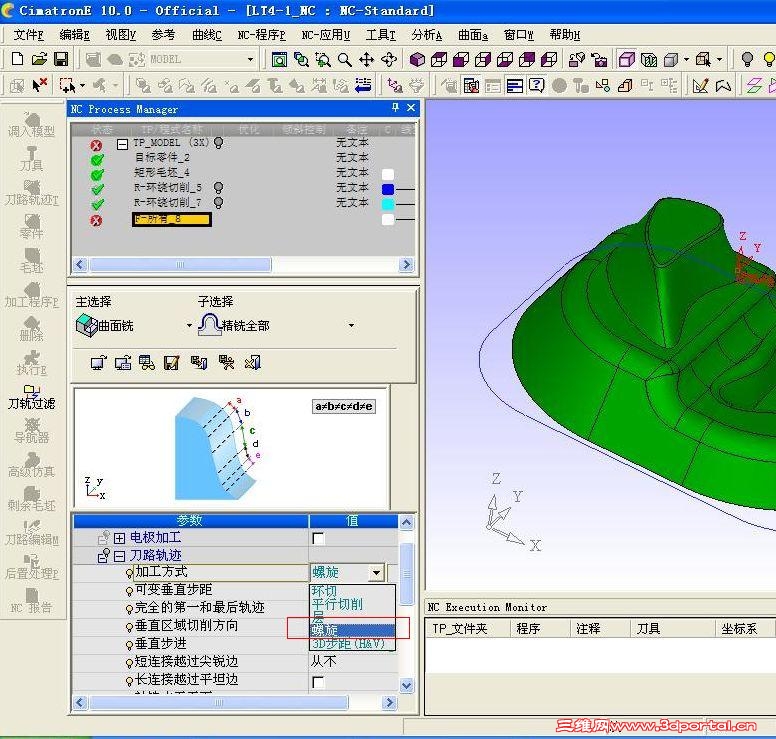

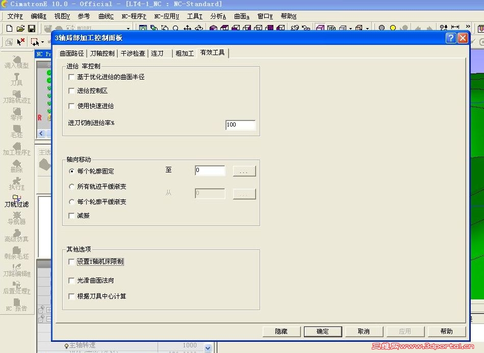

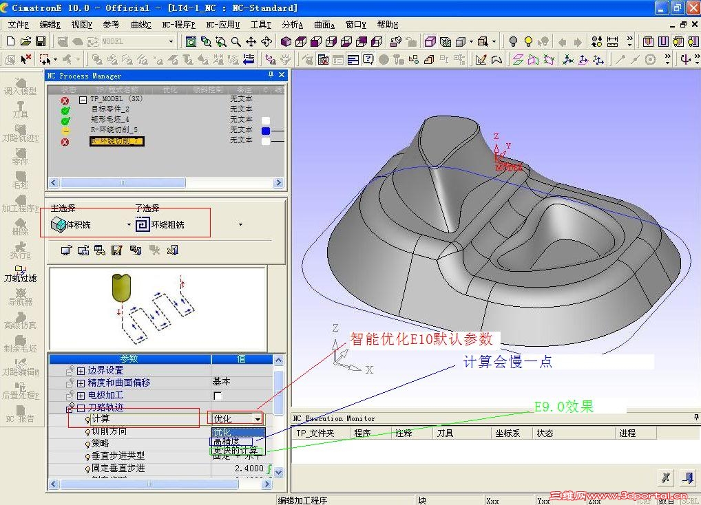

CAM部分更新内容:( @8 T+ H" F- G/ N* P0 V& u5 V

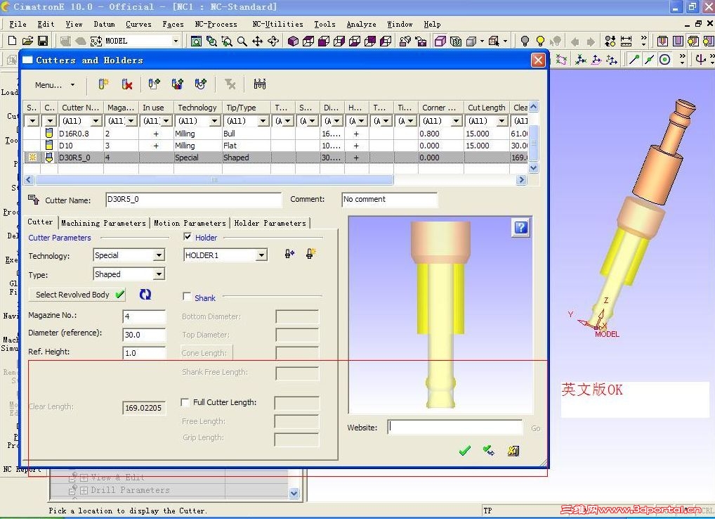

7 S: K; Y- m# o/ u刀具界面优化   可以自定义任意形状刀具  先在CAD造型好刀具形状 点取定义为刀具  ---这个太好了比POWERMILL定义还方便那 / u. W2 i# Q! V- C
301.jpg    / c4 Q* g; @1 L, K
$ `- `/ B# v% r5 p; I5 I) c+ V搞这么大个玩意
7 ]; t, f  O. I% T* V4 K0 W 302.jpg # a: j2 L' f, X4 T8 k
7 Z. z3 y/ D7 o9 B0 [7 H# }4 E) ^1 `* ]8 `: g9 d

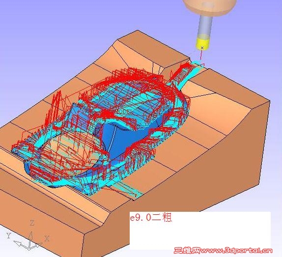

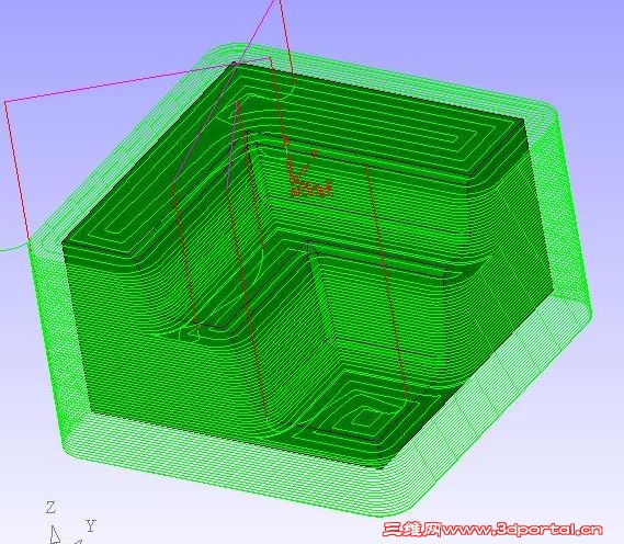

E9.0PKE10二粗对比
* i, {) I3 F! x7 }: L9 k' g1 O# d( d- }3 G9 `0 F& \2 V6 ^' L6 w
304.jpg ' ]* Y( J* v! `/ m! ]
. D, r0 Q- ~: f  z
; C% ^# r# F, g" e/ I" u7 R粗加工新增$ d, \4 g, s4 s5 }- p8 U# S# G
305.jpg 4 s9 C: ?/ {8 e9 j) c

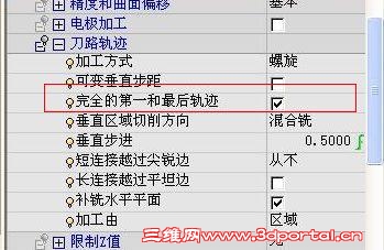

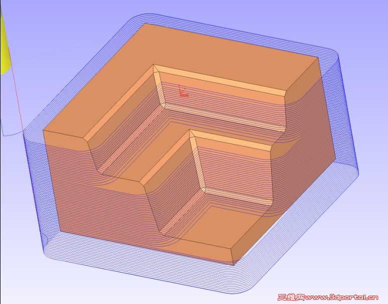

% D* `" b1 A& V# K0 a# d4 p# d. Q精铣全部
: w, r0 y4 f, I* G2 U& R$ G9 @$ ~0 C 306.jpg

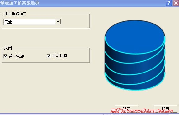

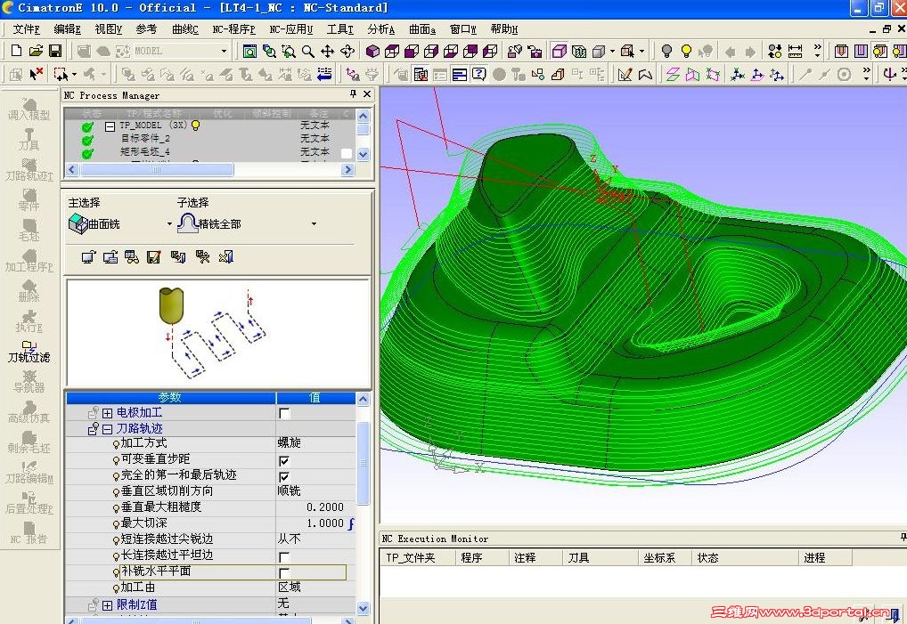

! z2 j: E$ ?  L真螺旋效果4 L2 H/ |+ F0 r8 }, S
307.jpg     308.jpg ! ^) I: O, Y% t9 [6 Q$ }
: ^4 R9 c5 T5 l8 o8 F8 v$ }0 s0 d 309.jpg
6 }  f4 p( Y& E) _' f此参数同等于航空铣螺旋参数如下图
! p+ C; r  J5 |) a" V% o7 a& ^4 T. s7 f, L$ o

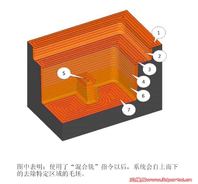

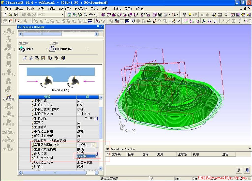

/ ~# x. u( A& v, v) V选择加工顺序为混合铣  可以达到有上到下依次加工# T+ c$ k8 ?8 ]0 a* Z) ?
& C6 Z! I4 L2 X0 r1 R; |) P/ J+ ~6 C0 }: o5 j0 c0 X% ~$ X
3123.jpg     314.jpg 9 K0 H1 J( d' c: Y1 C; R9 M; V# x2 X

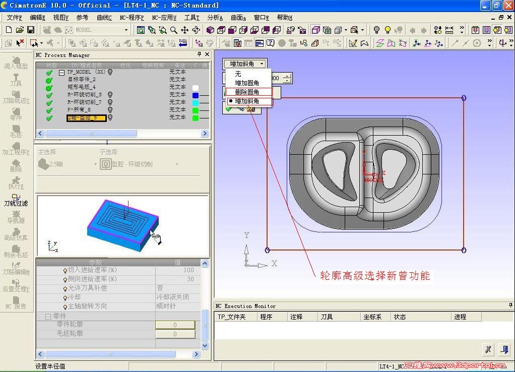

  M/ m- l% Q1 H  {' R$ H轮廓选择新增) R, b) U2 l0 z. L: s1 a# ?! C/ N
! x' q. d# G: X* {0 s2 Y
315.jpg # V  d3 S  v0 p) s! c

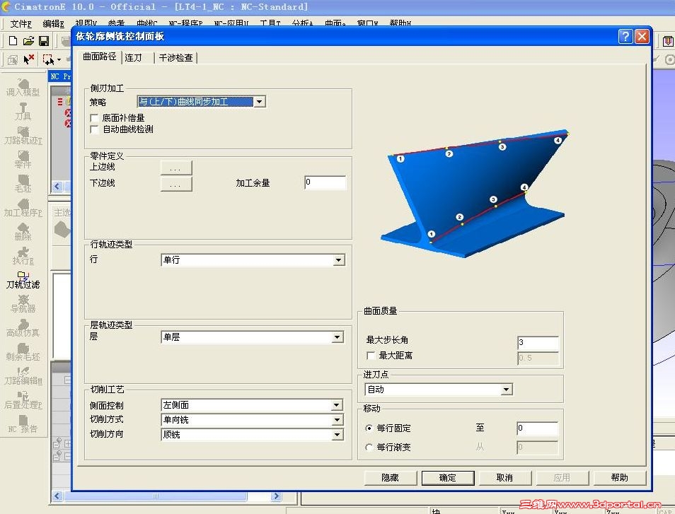

; ]( V3 R6 T5 Z; |# m5 f; ]航空铣示意图更形象
* I# S  ~8 \6 }; b; v6 w/ @ 316.jpg ( W7 r3 L' H# l; i
1 G- U% K  I' y7 f
5 Q' B% }# ?( Z% R6 x8 Y& R8 t* a" a* H: E

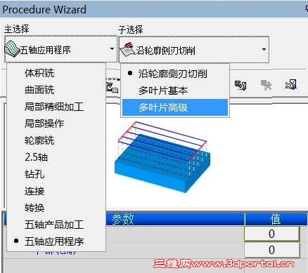

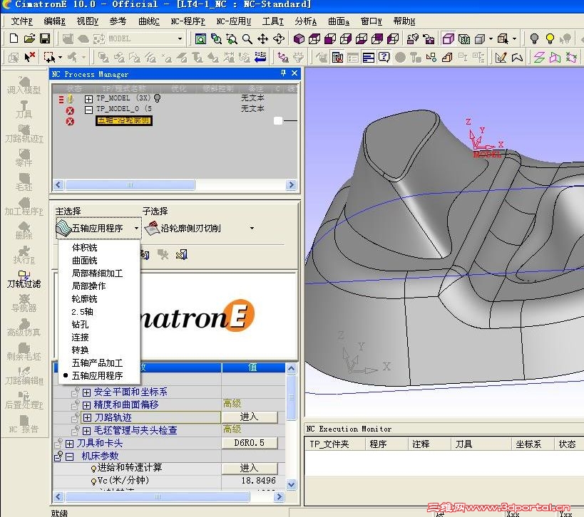

$ j) A4 l! o. z& `7 F  i" R3 ?2 _五轴新增策略2 a+ n5 s; k; A, U
! m0 d9 {; P0 b7 S 318.jpg     319.jpg & t$ w0 G* ]2 V) d, H

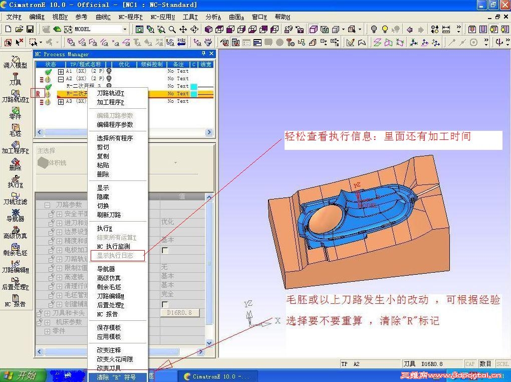

/ `' Q& j' Z: v5 T+ A0 D清除R标记; ~2 n0 u7 b" J/ |- {9 M* H
- \1 A  _+ m5 e: |5 W- p
* h  B* }2 J1 f0 R* i

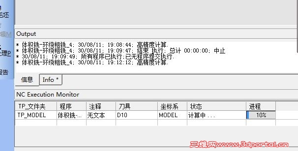

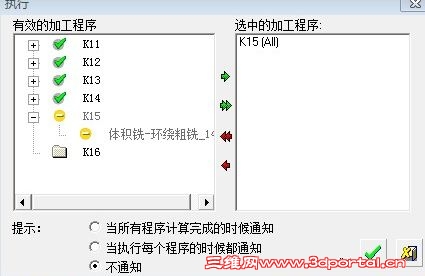

2 Q! d9 |& H3 d; [& w; D$ g; f0 M后台运算 -----运算过程中可做任何其他操作---强悍
) g/ @& g( l2 [/ Y" I, f- n7 @: p- V/ ?3 T$ B1 o: U2 ~2 X0 Y0 u
但是后台要比直接前台稍慢一些      嗨嗨  正常的啦
1 }+ ~( n" x( Q5 j/ ^; p

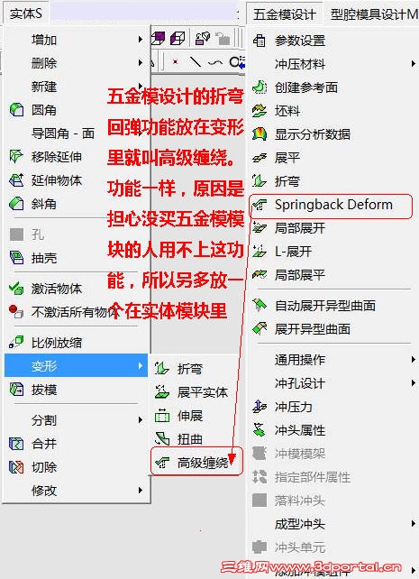

发表于 2011-9-2 22:51:24 | 显示全部楼层 来自: 中国四川绵阳
友情补2张图:
