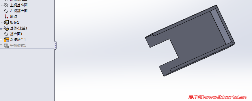

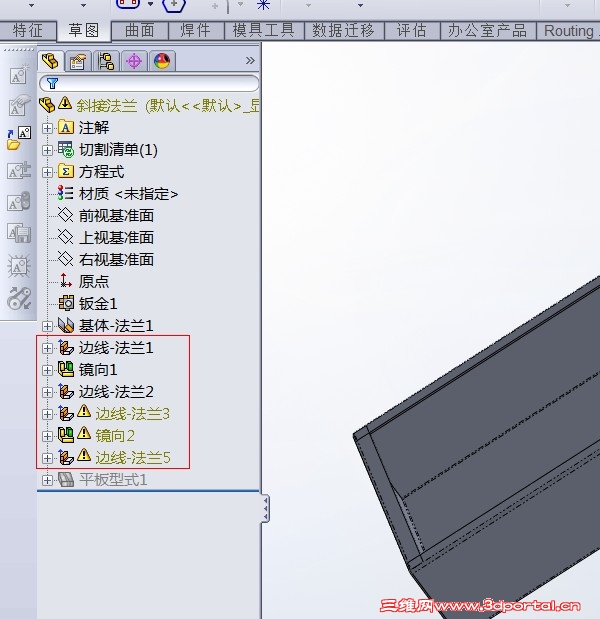

我没法用斜接法兰画出斜接角的特征,用边线法兰大概画了下,有三个面的斜接法兰显示黄色错误,请高手指教
斜接法兰.zip

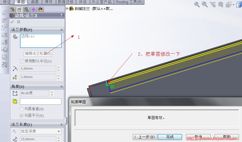

发表于 2011-9-2 15:07:10 | 显示全部楼层 来自: 中国广东广州

发表于 2011-9-6 09:34:49 | 显示全部楼层 来自: 中国广东广州
本帖最后由 bensoon 于 2011-9-6 09:36 编辑 ) l% z9 ?1 H& K1 s# \; h$ z4 _
  D2 z" k8 _1 G& a2 v& ?
3# chz036 那你就用斜接法兰的工具来做啊,干嘛用边线法兰的工具来做呢?
3 G, q& u2 J: Y1 I$ r& j1 i: D) H" G; O
! g: b) V: ?( K0 S
9 F5 U: y8 ^) p- D. U8 d2 X* U  I- } QQ截图20110906093734.jpg
