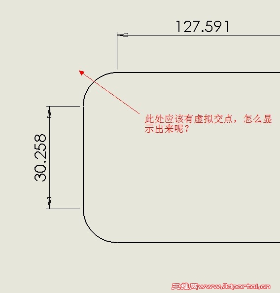

[求助] 工程图圆角处虚拟交点?
发表于 2011-9-2 15:55:24 | 显示全部楼层 |阅读模式 来自: 中国广东广州
如图:怎么显示工程图圆角处虚拟交点? QQ截图20110902155613.jpg
发表于 2011-9-2 16:05:39 | 显示全部楼层 来自: 中国安徽铜陵
按CTRL键,选择两相邻的直线,再点草图工具栏----点

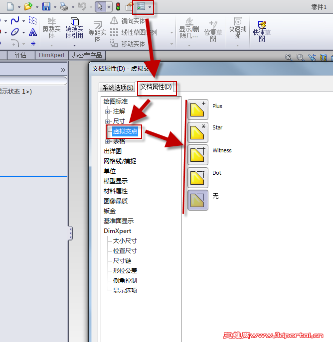

发表于 2011-9-2 17:21:35 | 显示全部楼层 来自: 中国黑龙江哈尔滨
5 L6 d) f0 l2 d4 w8 y. W1 T6 y3 U6 M
可以,在设置里 设置好 自动就会显示出你设置的交点,最好是设置完后保存为模板或者在模板里设置好" l4 o2 h9 U3 Q. R! \$ ?
具体如下图8 u- c9 o3 c; R! k( t

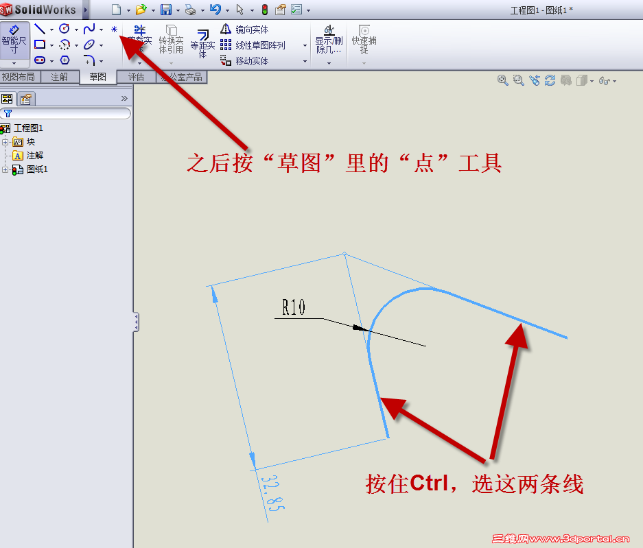

发表于 2011-9-2 21:41:14 | 显示全部楼层 来自: 中国黑龙江哈尔滨
本帖最后由 任生 于 2011-9-2 21:47 编辑 , Y9 Z+ k; T3 W* s% D& w  t2 e6 e
5# 任生 我的已经设置好的了..不知道为什么没有自动显示出来?0 E9 h7 B! o- R
bensoon 发表于 2011-9-2 20:44 http://www.3dportal.cn/discuz/images/common/back.gif
( A. f; ], }( Q4 K7 l3 \  R; ^0 U+ C' \" `. N
可以手动显示出来 ,按上图设置完成后,在工程图里 按住Ctrl选两条线后,按草图工具条上的“点”工具就会出来了
& j' z! a9 }) e4 D/ I
