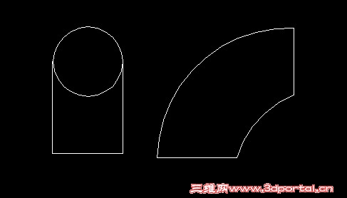

钣金做一个 两端是一个圆的  两端的夹角为90度得 弯管接头 怎么做  M: _+ a, w( }# v' C
我现在不知道怎么控制90度得弯曲

( N5 |4 x/ k- Q* a, T0 Q" d只能画线、辊弯、拼焊

有两个办法:
* `1 x5 `1 N% o1 Z# i/ ~* \+ d- s1、分成多个块将板折弯,然后焊接在一起;, c) N; k- [4 l- ~! F% E5 n% z
2、市场上有弯管接头标准件,你可以找找是否有你需要的,直接购买即可。

在请教下  怎么确定拼焊的外形及数量呢
发表于 2011-9-20 08:31:02 | 显示全部楼层 来自: 中国江苏苏州
这个市场上有专门的弯管机,如果你量大的话,拼焊不是搞死人吗?2 K" c' ]( j! k+ c. ?) n6 Z/ t
弯管机配不同的模具(模具主要是根据空心管的内径和壁厚不同而不同)就可以加工不同的管子,如里弯头太短的话,可以弯好后再切割成需要的长度!
