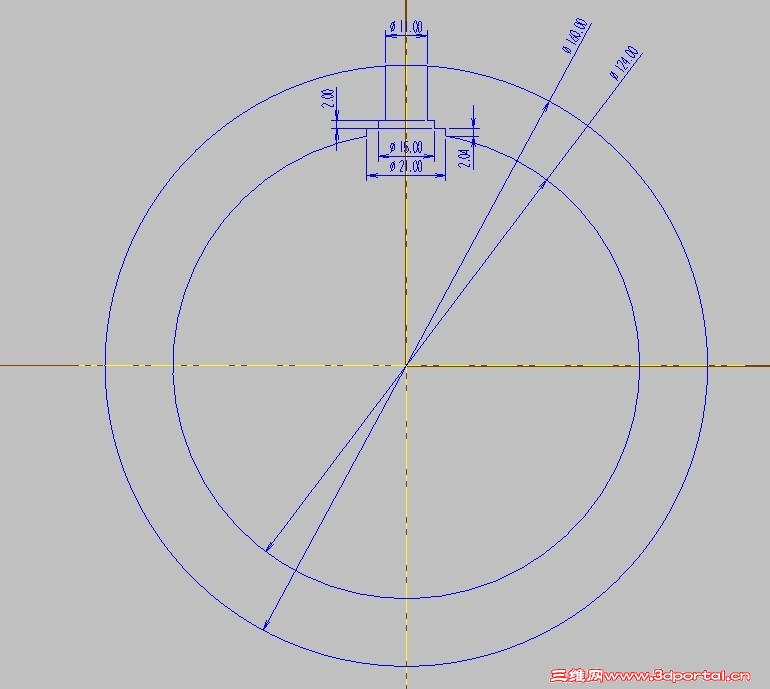

如图,图上有3个不同大小的台阶孔。11MM的是自由公差。15MM是有公差(0到加0.014)台阶2MM公差(0到加0.02)21MM也是自由公差。3个孔的垂直度和同轴度均为(0.04)小弟试了很久都没有达到要求,望高手指导。小急用谢谢!~!~!~

这个是要镗孔吧?

这个要细分粗精加工,快到了一丝丝的铣,做个子程序,再用新刀光刀

钻(D11),铣(T形刀)准阶台,孔留余量,倒镗(D15)。。。
