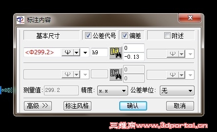

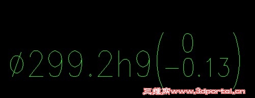

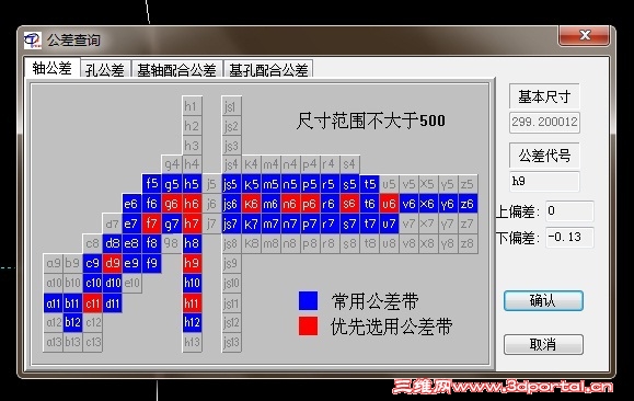

具体操作如下:; ], i0 C! Y) i/ h
双击尺寸——出现标注内容——选中(公差代号)——跳出(公差查询)——选择(轴公差h9)——确定——选中(偏差)——确定,就完成如图所示了。
- W! [2 |" a2 q0 Y 无标题.jpg + D# M$ F: o; [2 t8 U! T3 `+ F( Z* B
2 u. Z/ `" Q) r+ G, ^2 _! I 无标题2.jpg

2楼的是用了天河的外挂了吧
