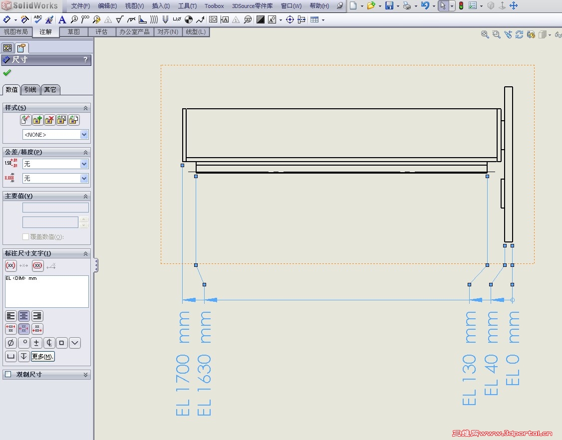

如何做到从一边或一孔中心标注尺寸? 如图:
4 G$ I( f% t0 J9 q0 `& F' k7 k# O5 E关键是怎么设置SW,各位发表一下。
" e/ [$ |2 M$ Y 45_902992_54a0edbcdbb6c71.jpg

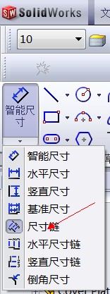

发表于 2011-9-3 15:00:12 | 显示全部楼层 来自: 中国山东济南
一楼正解   请楼主参考
