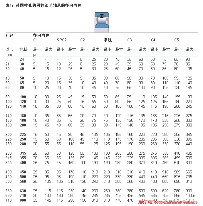

[求助] NN3028K/P5 的径向游隙应该是多少啊
发表于 2011-9-3 14:44:26 | 显示全部楼层 |阅读模式 来自: 中国河北唐山
GB/T 4604-2006 只有1组和2组游隙,这个型号对应的应该是0组游隙吧?为什么国标里没有呢?

NN3028K普通游隙组为100-145微米。请参考SFK圆锥孔圆柱滚子轴承游隙表中的常规组。

先感谢楼上的热心帮助,可是nn3028是双列的,和单列的不同,另外,国标里没有规定么?

/ O0 E. y; J$ C( s/ n不知可否告诉一下这个样本从哪里可以下载
