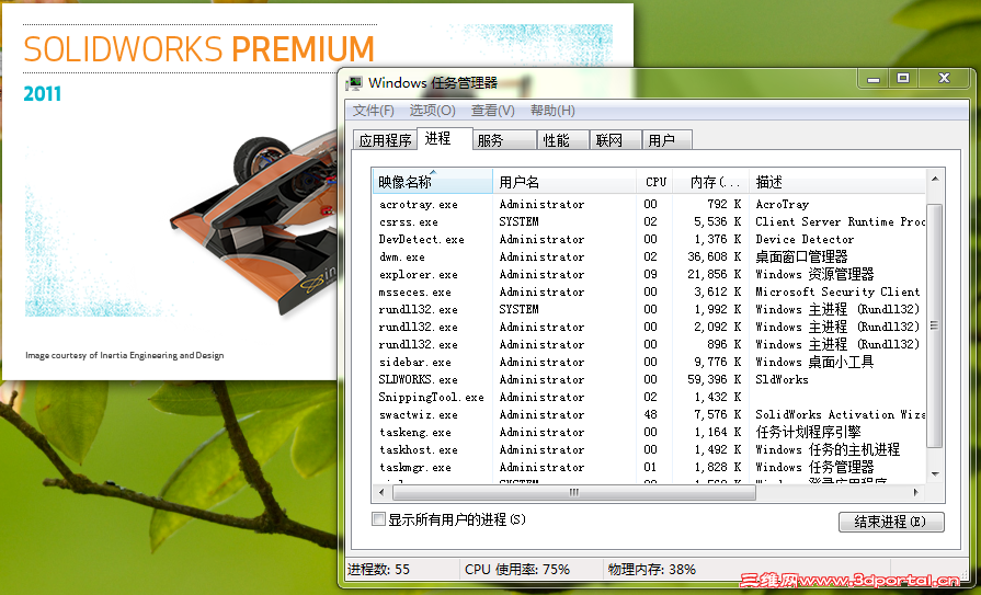

[求助] 为什么我的笔记本SW2011SP3.0启动要二十几分钟。
发表于 2011-9-3 20:29:13 | 显示全部楼层 |阅读模式 来自: 中国江苏无锡
本帖最后由 fushuixiu 于 2011-9-3 20:33 编辑 5 J$ m( F- y; F% ~
" j9 L: d9 H3 ]( F4 i

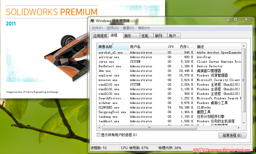

SW破解后,当笔记本重新启动后,启动SW时,只有启动页面,要等待二十几分钟后才能启动起来。* _: W, t" n. ?
如下图截取页面头几分钟,solidworks程序在任务管理器占用CPU是50%。
1 z& l* l0 L9 |$ H+ S4 O: v过了8-9分钟后,swactwiz程序在任务管理器占用CPU是50%。0 |& L4 Z! v! B
以后一直是这样,要等二十几分钟才可以,但是同样的破解在台式机上却正常启动,这是为什么啊!

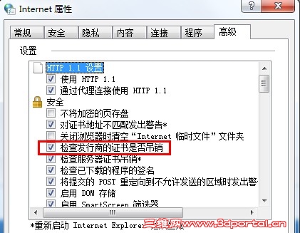

发表于 2011-9-10 11:24:35 | 显示全部楼层 来自: 中国浙江金华
看看这里的设置!6 W: n' H" M9 j; I6 E* O, Z( X$ U

 楼主| 发表于 2011-9-13 15:01:04 | 显示全部楼层 来自: 中国江苏无锡
本帖最后由 fushuixiu 于 2011-9-13 15:02 编辑 7 w9 e% a/ Z# |7 \: G: [
看看这里的设置!+ P2 w* g: J+ v4 g. \" Z( Q
1938924& ?' H+ p+ J" @2 E" G' P
ffda 发表于 2011-9-10 11:24 http://www.3dportal.cn/discuz/images/common/back.gif
( h  j6 x! r" f% P& L你太好了,用你的方法,将“将检查发行商证书吊销”去除勾选,太高兴了,奇迹出现了,破解后的SW经三次重启计算机后,并分别三次打开SW软件,启动时间仅要40秒。太好了,谢谢你帮我解决大问题。
" J# ~5 q% ~, i  L& a/ C太好了,立刻对系统重新ghost备份。。。。。。记住当前状况。。。
