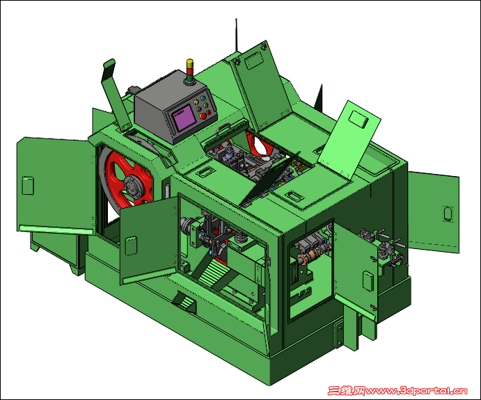

发表于 2011-9-8 21:58:12 | 显示全部楼层 来自: 中国广东深圳
上图是五金件生产里常见的打头机,也有千吧个零件吧  我们做的时候还好  没感觉有多慢吧
