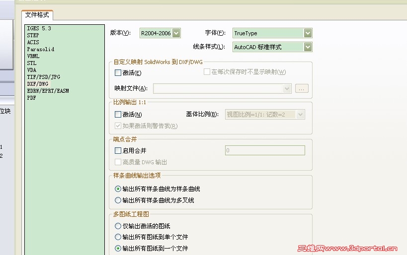

solidworks工程图转为CAD后,字体乱码,如何解决
发表于 2011-9-5 08:53:47 | 显示全部楼层 来自: 中国上海
sw另存为dwg时右下角有个选项按钮  点开以后 会出现如图,然后你按照图 设置即可,还有图纸比例设置成 与模型一样的比例
