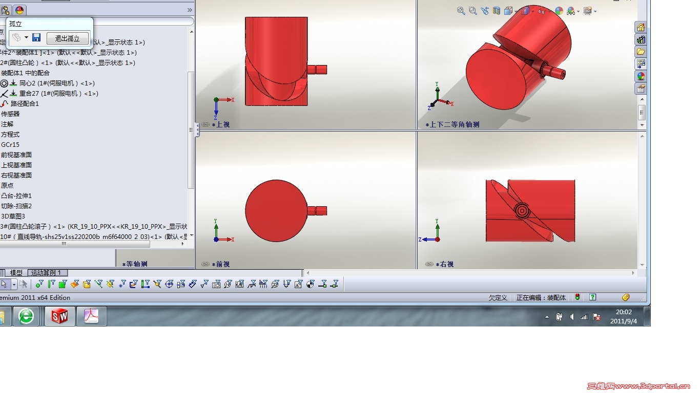

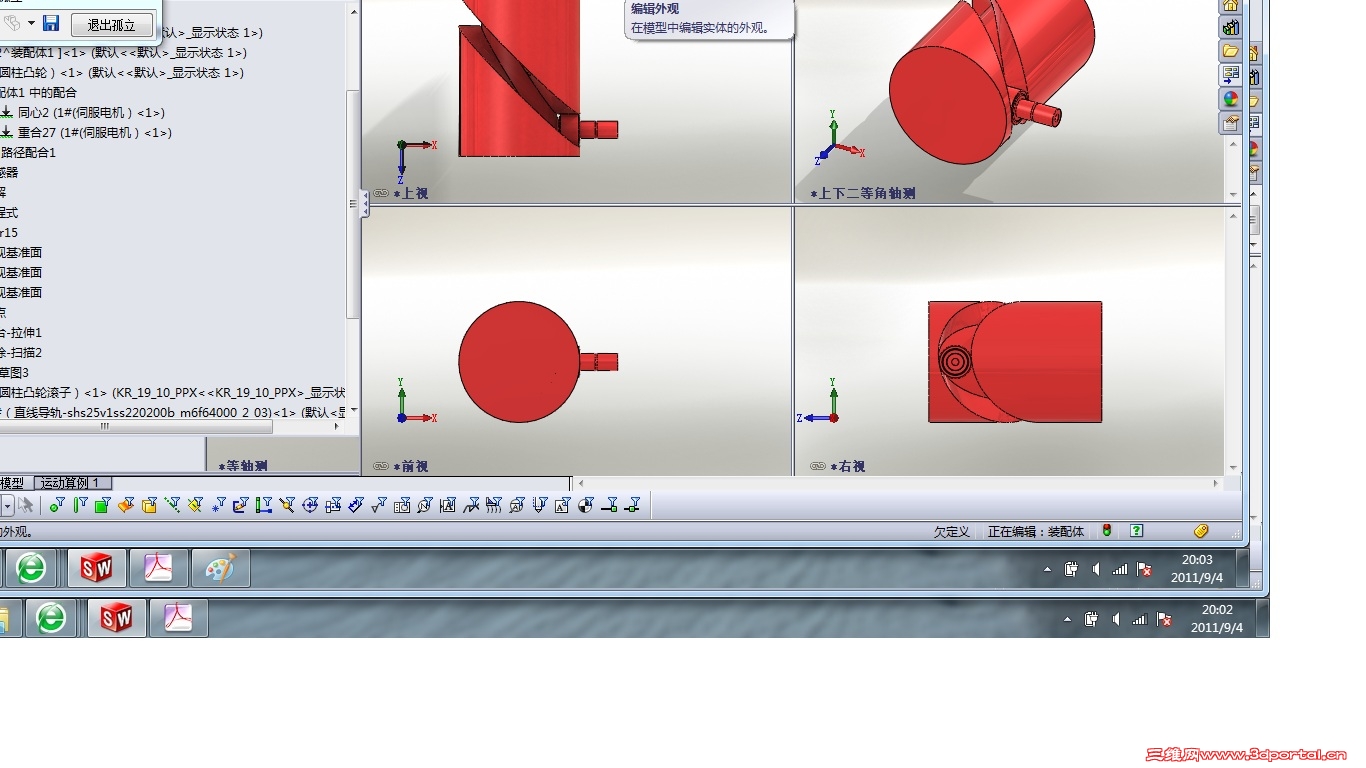

发表于 2011-9-4 20:08:17 | 显示全部楼层 |阅读模式 来自: 中国山东威海
如图:圆柱空间凸轮无论采用什么画法都干涉(在有的位置不干涉图1,有的位置就干涉图2) . x' y+ w& j/ e/ B  t3 ]
2 u5 l; t0 K! P! Y

发表于 2011-9-4 21:10:49 | 显示全部楼层 来自: 中国江苏苏州
用2段螺旋线,7 t3 Z& N. _  n+ U7 s; {: x3 s7 {
) ?: `3 j" S9 [+ Q6 G
用实体扫描切材料, 就不会干涉。

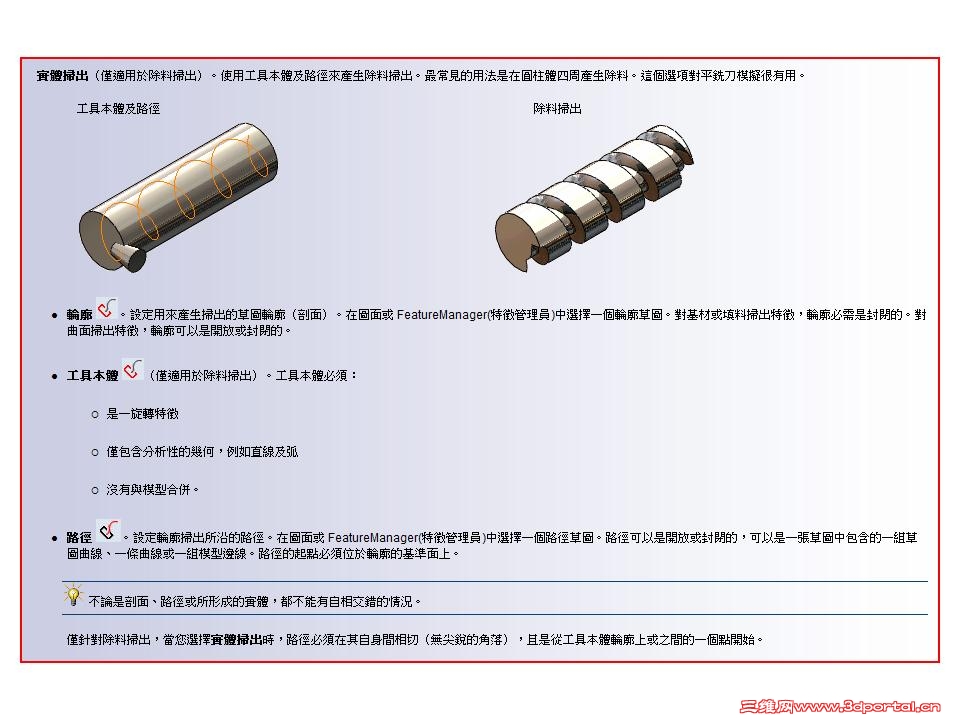

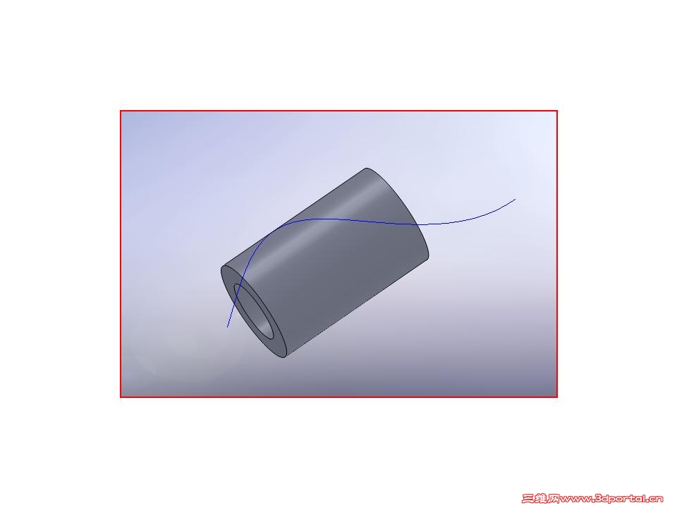

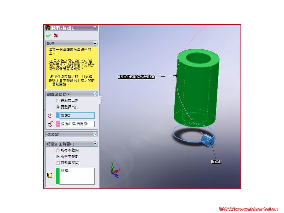

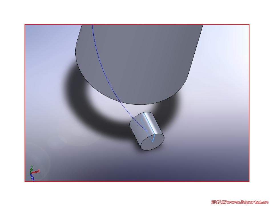

发表于 2012-7-17 22:05:27 | 显示全部楼层 来自: 中国台湾
建立路徑
& Y/ R' }7 K- P2 M# B# a 投影片1.JPG
+ X8 u3 a( K+ B建立工具本體
; M* n  L* W' Q0 _5 O' m 投影片2.JPG ( d( M: m9 p7 ?/ V  i, u, E2 X
) r+ V) t1 y- R$ V5 s0 M9 p6 y實體掃出
$ E5 Y1 s! x6 n/ l' ]$ l, J9 J: z 投影片3.JPG - A  t6 ^: s/ M3 w2 y/ R. t
" ]4 R  J/ ~* |, d0 m5 ]
注意工具本體的限制
: r- W# L. O& e$ S: t/ s8 p% t! W: a" L# ^ 投影片4.JPG
