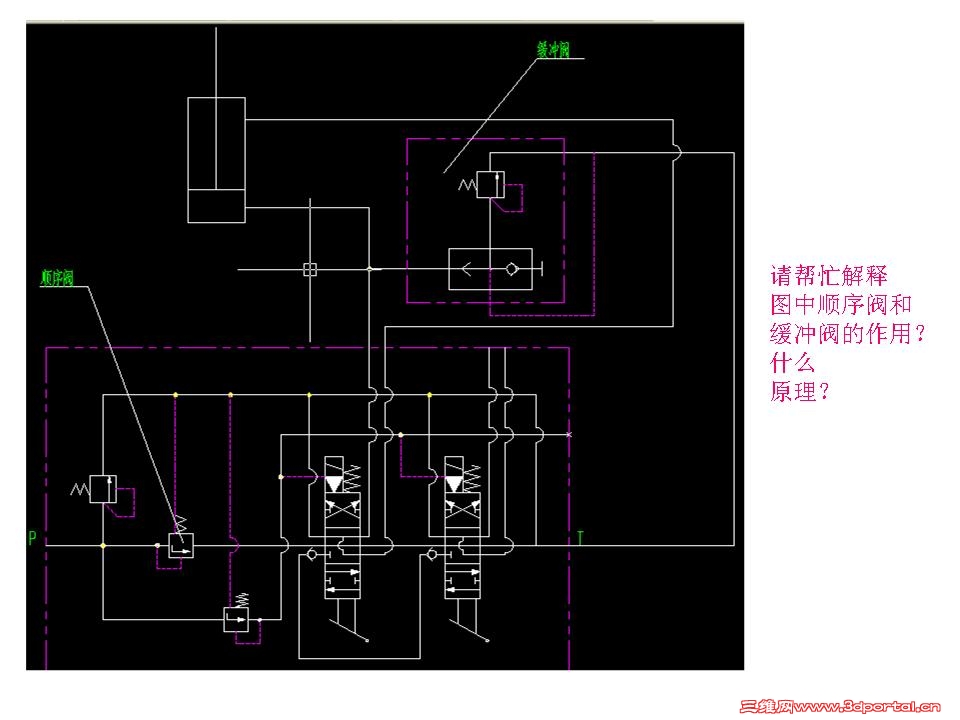

[求助] 请教图中两个阀的作用?谢谢
发表于 2011-9-4 21:15:10 | 显示全部楼层 |阅读模式 来自: 中国湖南长沙
看到别人的原理图,有两个阀不清楚为什么这样用,请大家指点,谢谢8 H6 z) d) i  Z( r9 e

顺序阀的作用:在具有两个以上分支回路的系统中,根据回路的压力等来控制执行元件动作顺序的阀。
 楼主| 发表于 2011-9-6 07:09:13 | 显示全部楼层 来自: 中国天津
谢谢楼上的回复,不过在这里的顺序阀不是你说的那种做用啊,期待高手指点

顺序阀的作用于原理:定义:以控制压力来使阀口启闭, 从而控制执行元件实现预定顺序动作的阀。
7 k8 W; r, t0 ?; `* ?9 R顺序阀是在具有二个以上分支回路的系统中,根据回路的压力等来控制执行元件动作顺序的阀。2 _- M  e% `4 d- Y* p
按工作原理和结构,顺序阀分直动式和先导式两类;按压力控制方式,顺序阀有内控和外控之分。 在顺序阀中装有单向阀,能通过反向液流的复合阀称为单向顺序阀。一般说来,这种阀使用较多。
# A; D2 J# b6 u. G; O2 V, n  g顺序阀的基本功能是控制多个执行元件的顺序动作,根据其功能的不同,分别称为顺序阀、背压阀、卸荷阀和平衡阀。
) f' ^  M  l# U4 x5 k4 ]5 |顺序阀的性能与溢流阀基本相同,但由于功能的不同,对顺序阀还有其特殊的要求:
  M" d( P7 T& _4 f. A! M+ T) F& F. B(1)为了使执行元件准确实现顺序动作,要求顺序阀的调压精度高,偏差小;
: c: a0 z# I$ b+ k(2)为了顺序动作的准确性,要求阀关闭时内泄漏量小;   2 h2 d# W3 Y- ^% r
(3)对于单向顺序阀,要求反向压力损失及正向压力损失值均应较小。
# g  {% ~. k% ?5 N* l0 k顺序阀的主要作用有:   & r2 ^3 b1 m5 Y4 t1 p$ p! u
(1)控制多个元件的顺序动作;
" e: C, e5 S! H  n) p/ L(2)用于保压回路;   % W/ f% m. A; O6 t1 M- q2 `0 B
( 3)防止因自重引起油缸活塞自由下落而做平衡阀用;   + w5 [' G3 k/ k) }4 s+ d7 V
(4)用外控顺序阀做卸荷阀,使泵卸荷;
. w5 \0 ?! W0 q) {8 p5 S(5)用内控顺序阀作背压阀。
2 T) e5 n3 u' j! ]# e+ j
' f: ~# U' @5 X. _0 H: P" l& W缓冲阀其特征在于在主阀体的阀体上分别开有进油口和出油口以及去连接外面液压元件的油口,主阀体内成型有安装各阀的安装空腔和将它们连通的内流道,主阀体内有缓冲阀接在分别连接油口的内流道之间,缓冲阀旁路接有选择阀,缓冲阀的左腔通过内流道和阻尼分别与电磁阀进口、缓冲阀右腔、先导阀进口连接,电磁阀的出口去连接可调背压阀,先导阀出口接泄压口,在主阀体内另有三位六通型的操纵阀,该操纵阀内左右分别安置有将管路连通和反向连通的单向阀,操纵阀出油口通过内流道分别接缓冲阀的两端,主阀体的进油口和出油口分别通过内流道和单向阀接操纵阀的进油口和回油口,操纵阀的中路一端与进油口连接,另一端分为两路,一路通过单向阀与缓冲阀的两端连接,另一路与回油口连接。
