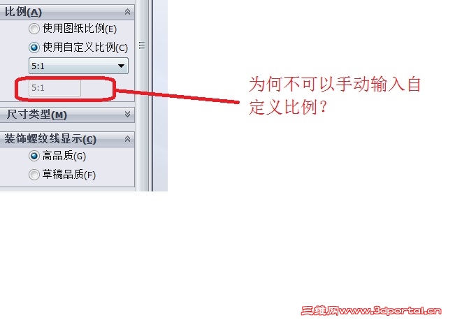

RT,我在学INV的时候,视图比例可以自定义输入,SW中如何输入呢?比如我要:1:1.5的比例,怎么输入?

设置用户自定后,直接在下面改数字!
发表于 2011-9-5 12:39:05 | 显示全部楼层 来自: 中国江苏无锡
自定义比例中有现成的.还有可以指定输入的..拜托你鼠标往下再翻一下,OK# Z& `. L+ A# o# {" E

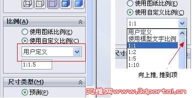

看图操作吧 很简单5 y# A" e2 W; D/ ?  E

选择使用图纸比例,然后在图纸空白处右击,选属性,在弹出的对话框里你随便设

完全可以的,设置成用户自定义就随便你设置
