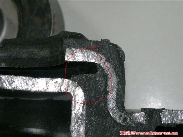

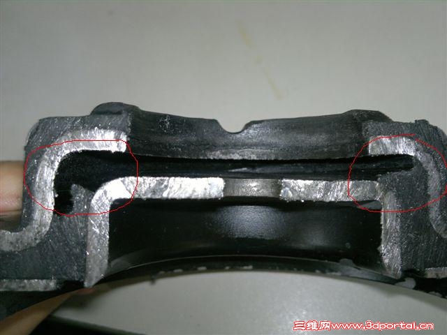

各位高手,前几天拿到个样件,如图,
4 s; {  \) Z. y* d8 Z$ d) l白色的事金属冲压件,黑色的事天然胶,但是这种结构是怎么脱模的?
) `4 v: ?/ ^7 q+ `( z  n7 k( n" u' h一直没有见过这样的,情各位指教,十分感谢! 88_1830616_94bb5354b63d635.jpg + ]3 l% m. t* F8 a" h5 R( K$ E. t

这个是把金属件放在橡胶模里然后注胶的,不存在什么脱模的问题啊
发表于 2011-9-7 10:26:47 | 显示全部楼层 来自: LAN
相当于压铸,金属作为一个骨架嵌件,对不对?

3# wjk8399 . y& n. V5 B+ X% U
9 }2 `- U  z: k# _  a两块冲压件之间是空的,且向内凹,图片上很清楚,一周都是这样的。& i" g' p4 W+ F- U. ~2 u
脱模确实是个问题啊
 楼主| 发表于 2011-9-7 13:00:43 | 显示全部楼层 来自: 中国安徽宣城
4# guniang371
$ I) c# {! d* b0 H; g样件是整体硫化粘接的,不是装配的啊
