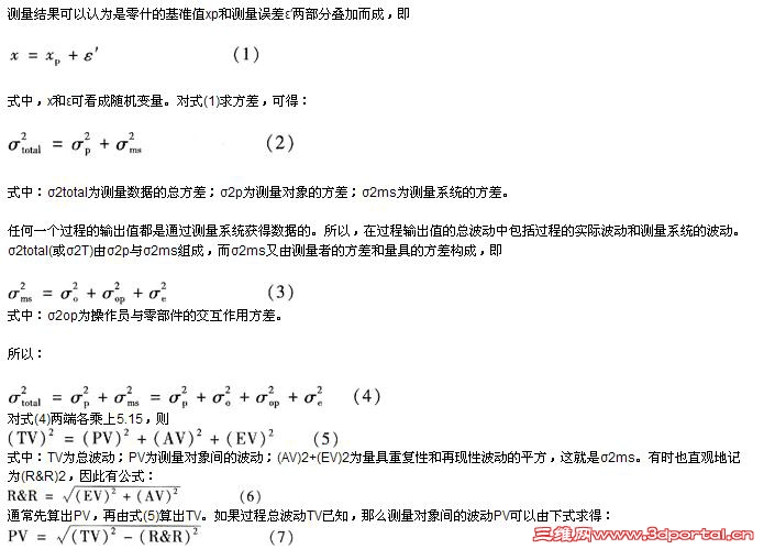

; A, M: V& K$ ?0 w" u) |在MSA中,系统总波动包括过程的波动(即测量对象间的波动)和测量系统的波动,而测量系统的波动又包括再现性波动和重复性波动,再现性波动包括测量者的波动,重复性波动包括量具的波动,那么测量者与测量对象间的相互作用属于再现性波动还是重复性波动?图中公式(4)又怎么理解?

是否可以认为:再现性波动方差包括测量者方差和测量者与测量对象间的相互作用方差两部分?

正如公式3所说的,测量系统波动既包括再现性波动、重复性波动,也包括交互作用,所以测量者与测量对象间的相互作用既不属于再现性波动,也不属于重复性波动。公式4说的就是这个。
