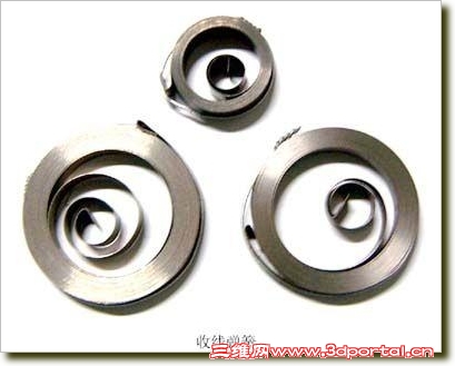

导杆上一个滑动挡块,需要复位,行程有400多,用弹簧的话,这弹簧太长了,不好做。各位有什么好办法?/ p/ @* X' F0 U
有没有像卷尺那样的产品,用细钢丝绳,钢丝绳收进去带动滑块复位?$ k. w# P- e5 o( s$ l  ]
滑块重约4kg,导杆水平。

收线式涡转弹簧(卷簧),导杆承重采用直线轴承,最低限度减小牵引力。, B4 r5 L: ]3 [! ~! K

也叫发条弹簧,一般卷尺厂都有得卖...

卷簧安装起来怕有点麻烦呀,最好有做成像卷尺那样的盒子。

自制呢,委托车工加工一个圆盒,放入卷簧固定末端,首端嵌入芯轴扣合,拉绳盘在芯轴上即可;
* w( J7 v# W- N* @& `台钻也是这种结构,不是很复杂,参考一下
