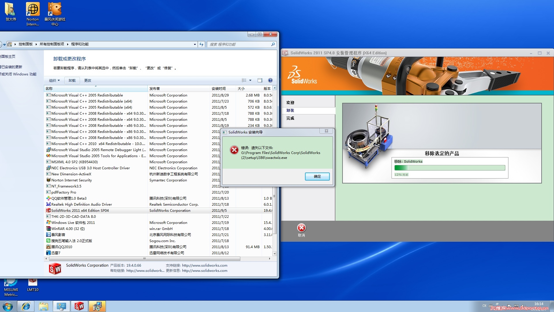

SW11 卸载不了?  WIN7   64位  SP4.03 X1 ?) c$ @9 a3 ~4 a/ U9 U5 z
急啊,各位有无好办法?

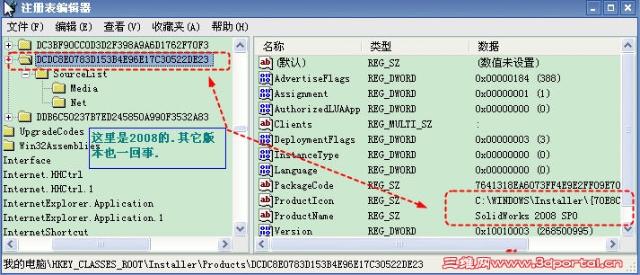

发表于 2011-9-11 14:42:36 | 显示全部楼层 来自: 中国江苏无锡
这种小问题就要重装了啊...太不专业了..办法二个. F; M" c/ W( U0 {. y6 B
1,用360或系统自带卸载功能,卸载,卸载不掉,强行删除..如果有服务在进程中,也强行关闭,再删除.随后清扫注册表垃圾.4 h8 n1 K7 g4 }: F* n" F5 W
2,如果上面还不行.再派出.WINDOWSINSTALLINFOMATION清除器.把INSTALL组件中的注册表信息删除掉就可以...
