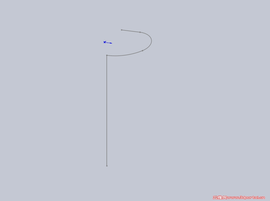

[求助] 空间做个R15的圆角
发表于 2011-9-5 16:56:42 | 显示全部楼层 |阅读模式 来自: 中国北京
本帖最后由 rogboy_luo 于 2011-9-5 16:57 编辑   J+ E: Z& Q5 N, K8 ~  q
% W! y2 `( s$ b8 m& t5 i% }, \) d
" P4 ]) R7 q( w# T- {  Q如图,需要在竖直线与弧线间打个过渡圆角,谢谢! B0 I# c1 l' c7 m8 k. u
零件2.rar (34.38 KB, 下载次数: 19)

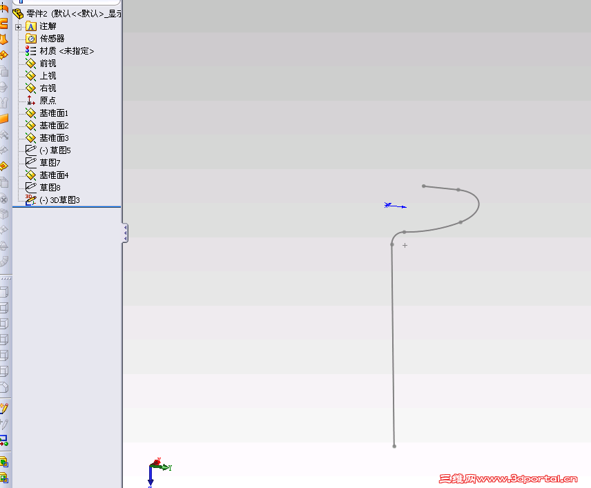

发表于 2011-9-5 17:24:53 | 显示全部楼层 来自: 中国江苏泰州
( \/ @' {2 L& ^- S7 R! [6 n& U- B5 N. {' y$ l0 o+ D
发表于 2011-9-5 17:25:47 | 显示全部楼层 来自: 中国广东广州
这个搞不掂的
发表于 2011-9-5 17:32:34 | 显示全部楼层 来自: 中国江苏泰州
可以搞定。画R15的圆弧,再定义相切,修剪即可成功。$ P/ G2 [) _+ q- o, T4 }7 \6 A
我就不上part档了,相信你也能搞定!
 楼主| 发表于 2011-9-5 17:38:59 | 显示全部楼层 来自: 中国北京
我也画了,但没搞定哦
发表于 2011-9-6 06:38:22 | 显示全部楼层 来自: 中国湖北黄石
可以做,楼主做不了是否与SW的版本有关呢?
