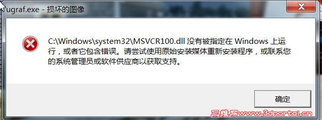

win7 系统安装NX8.0,但是运行这个软件跳出一个框见附图,不知道是什么原因。请教大师帮助解决,谢谢。

What is your video card? ATI Rdeon?
1 g/ I4 Z2 R2 Y+ W1 n4 l# }Try to start NX8.0 by ..\NX 8.0\UGII\ugii.bat
发表于 2011-9-5 18:17:14 | 显示全部楼层 来自: 中国广东江门
建议用A卡的,都升级一下驱动。。
& _- o$ P+ o2 y4 V并且升级前一定先卸去原来的驱动。。
发表于 2011-9-5 18:18:40 | 显示全部楼层 来自: 中国广东江门
我有台 Rdeon HD4600 的电脑 就是这样弄了一个早上。。
发表于 2011-9-5 21:44:36 | 显示全部楼层 来自: 中国浙江宁波
vc2005重新安装一下
 楼主| 发表于 2011-9-6 06:58:16 | 显示全部楼层 来自: 中国浙江杭州
我的显卡是ATI REDEON X1900 各位网友所说的办法都用过,仍然是老毛病。
发表于 2011-9-6 07:26:50 | 显示全部楼层 来自: 中国山东烟台
去网上下载个MSVCR100.DLL拷贝到系统文件夹下面
