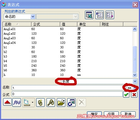

[已解决] ug4表达式里面怎样设置参数t

7 L1 p$ x9 t0 ]- c6 w& p# H用ug4做凸轮,需要输入许多参数,其中有个表达式无法输入,发现是没有预先设置t,可是t怎么设置啊?在proe里面t是默认的从0到1,不需要设置的。

在表达式的输入栏里,定义变量t的值为0,在这里,t的范围也是0~1,但要定义初始值。

设置值为0,单位选什么啊?

只是个变量,不用单位,也未必就用0,只是个起始值,只要在0~1之间的实数且符合你的取值即可。

哦,实在是弄不出来,贴个图出来吧! 11.jpg 图中画圈的地方怎么设置啊,选“恒定的”,也不对吧!: w3 z5 s7 v0 e4 ?
补充一下,设完t以后,需要输入一个参数,值为a1*(1-t)+b1*t,而前面的a1与b1的单位都是“度”,所以这个式子的单位也应该是“度”,如果把t设为长度,那么这个表达式单位没法设置为度。

t就是个系数,在单位那一栏选恒定的;至于其他数值,如果你很清楚单位,可以选择正确的单位,如果公式复杂,很难确定单位的,也可把单位定义为恒定的,避免公式出错报警(如果公式输入错误,倒不好检查)。

哦,谢谢WHC44这位朋友,t已经弄出来了,确实是选恒定的。公式的单位还真没注意,回去试试看,谢谢了!

t在UG里是个0-1的变量,可设置0或1(不影响参数计算),单位设置恒定。
