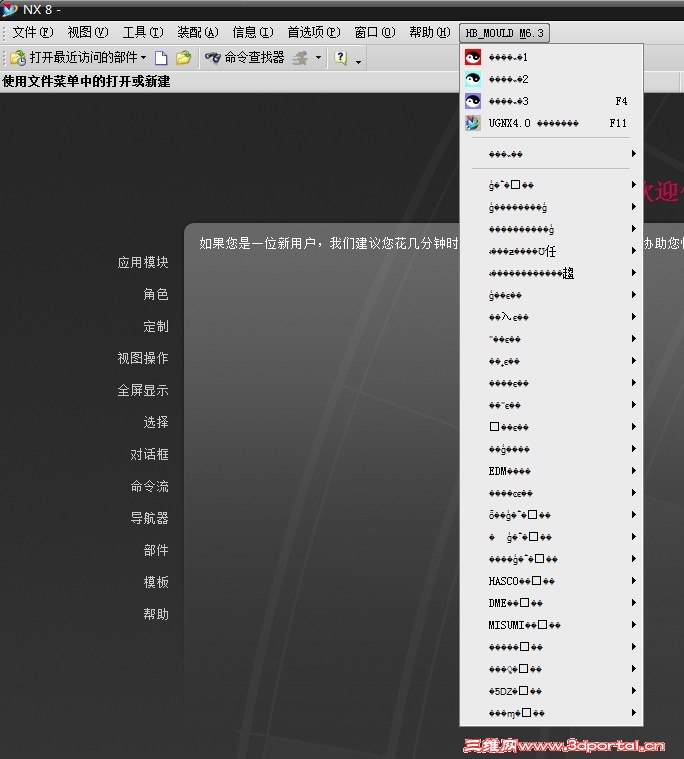

NX8.0正式版 HB菜单乱码。

把那个中文变量去掉吧。

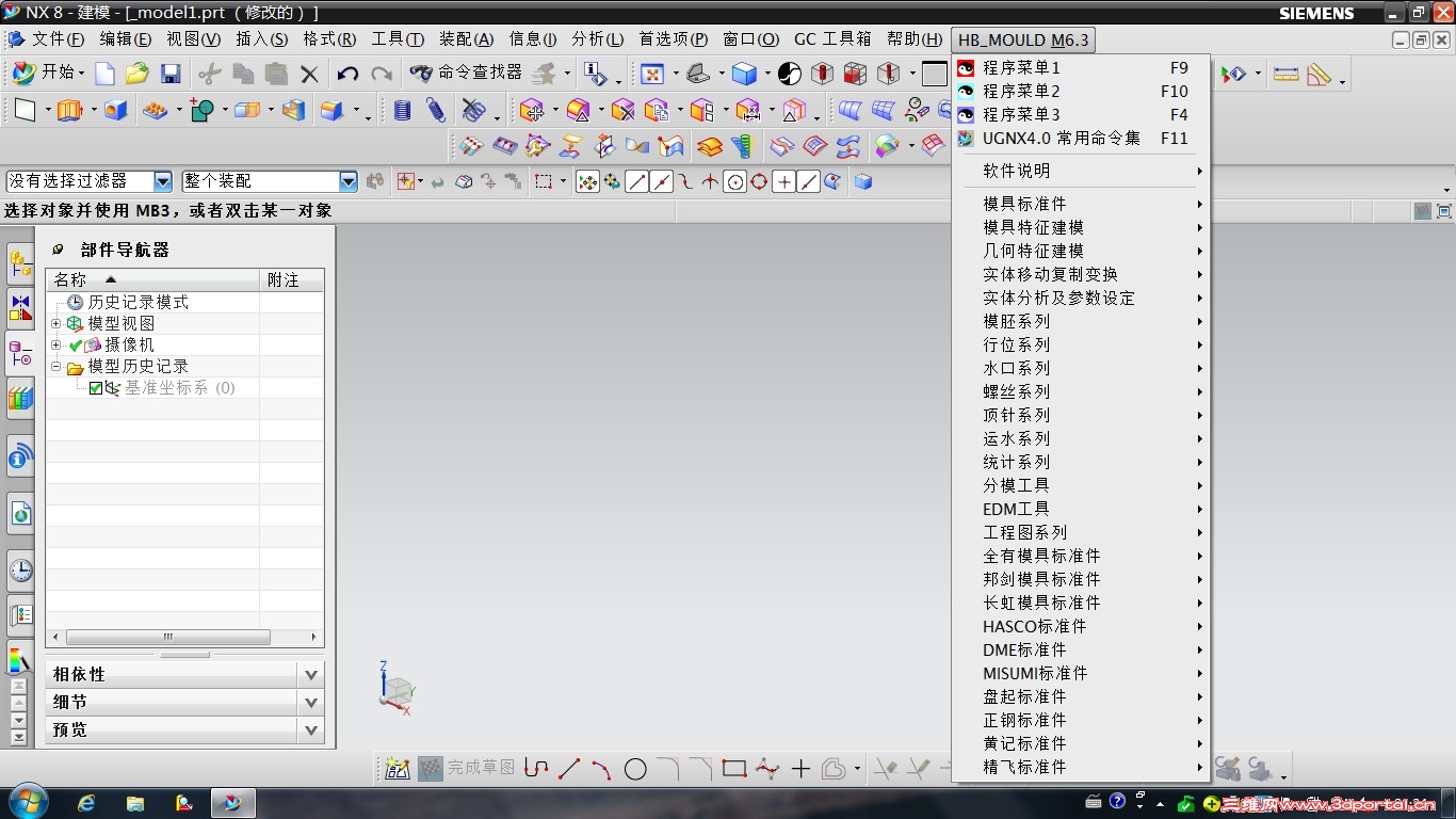

1 d- Y  t7 c' O3 V4 t楼上不是没问题,中文的变量打开,可以打开中文名,却外挂乱码,把中文变量取消,外挂不乱码,中文名却打不开,而且中文变量时存档的文件也打不开。
发表于 2011-9-6 13:25:46 | 显示全部楼层 来自: 中国浙江宁波
中文变量去掉,一切OK.
