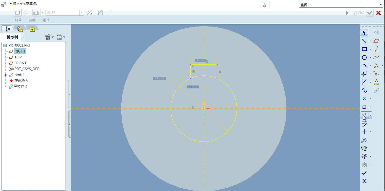

本人初学proe,下图中23这个尺寸如何标注的?我只能标注在圆心,值是13。7 H8 ?" d6 v- |7 i5 e: M1 j, }* ~
发表于 2011-9-5 21:16:40 | 显示全部楼层 来自: 中国湖南株洲
切点到线的距离 或过切点做辅助线
发表于 2011-9-6 06:21:25 | 显示全部楼层 来自: 中国河南许昌
标注时,点击直线和圆弧线即可。

发表于 2011-9-6 10:05:13 | 显示全部楼层 来自: 中国江苏南京

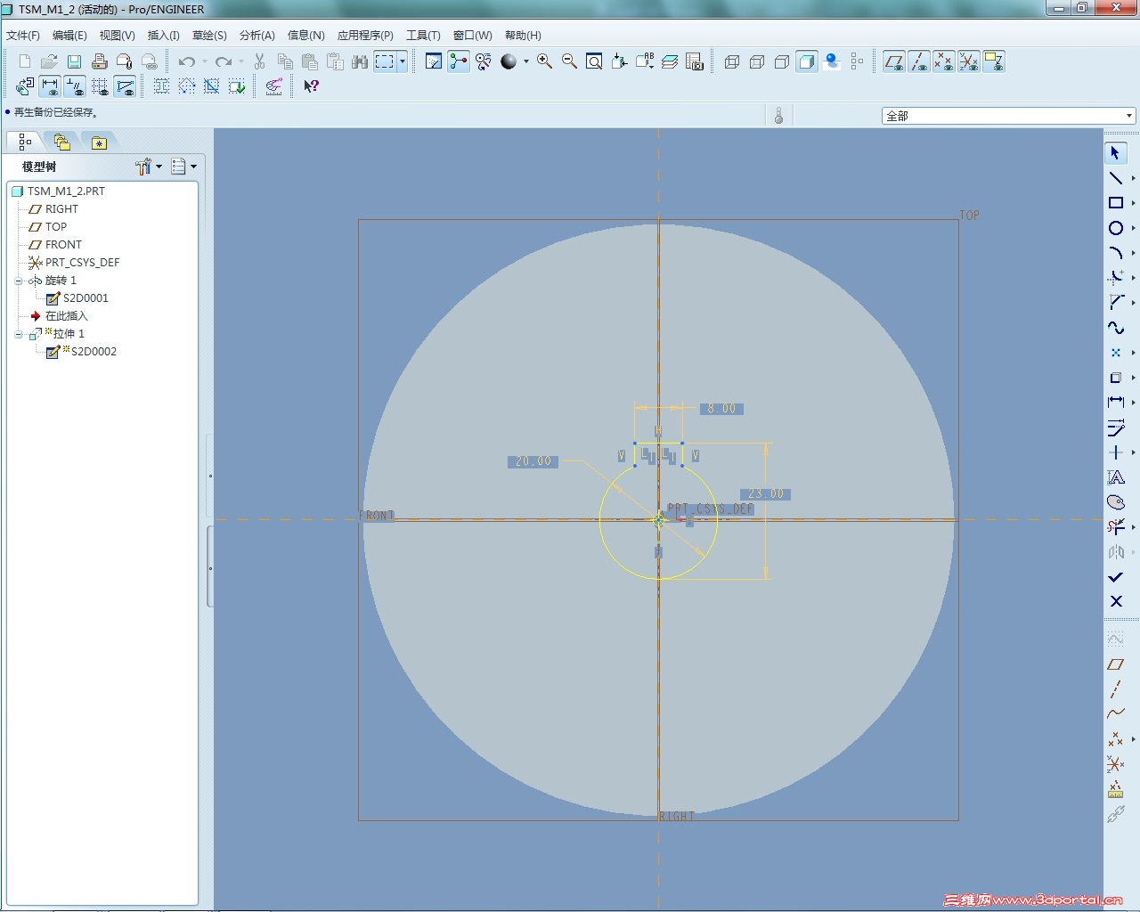

不好意思,修改了几次,终于把动画放上去。你可以看看怎么标注的。6 t# W2 c4 ?! Q" U' C& d: A/ m

 楼主| 发表于 2011-9-6 10:25:22 | 显示全部楼层 来自: 中国广东广州
3楼的最方便直接,谢谢。
