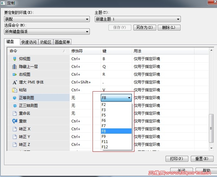

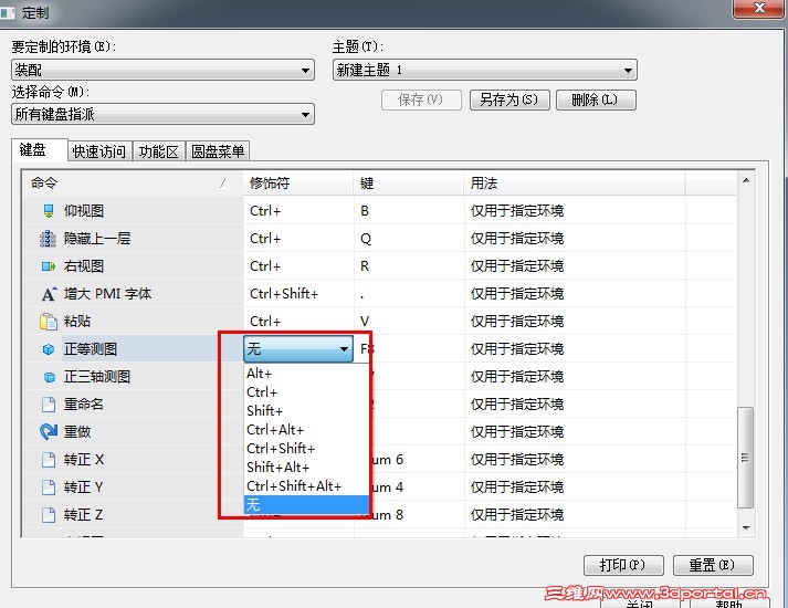

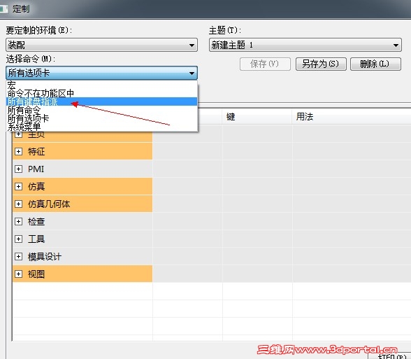

Solid Edge ST4视图快捷键F7-F8重设
  k0 ?" w1 Y# m4 I; k5 h# R2 H) O& ]5 p: E3 y: y# r
; _: W1 `2 b8 X" H0 r  C
在ST3及以前版本中,键盘上的F7和F8键分别对应“正等测图”和“正三轴测图”,做到一键切换视图,相信很多朋友也和我一样都在用这快捷键了吧。% ?- o; T9 _0 _' v: F( A- q
) Y7 ]9 b' g! k2 x. P4 y: _1 w而在最新的ST4版中,发现默认设置中这两项分别被“Ctrl+M”和“Ctrl+I”取代了。一时还真不适应,也感觉没有原先的一键切换方便了。
; _9 \' o& |6 H" c# J) B$ {% x2 {6 t9 g' o
还好可以自定义这些快捷键,就趁把它改回自己使用习惯的时候解说一下Solid Edge的自定义功能。
6 ~3 b- h7 Y) f- W. Z; o$ d  [6 o' v' b( e
, N( k& `# Q( q, E7 ^
  _  f; ~' v6 d* p F7-2.jpg / w% `0 m1 U9 e. Z7 y  _9 q. T
# F6 h/ K5 _& E3 ~ F7-3.jpg
