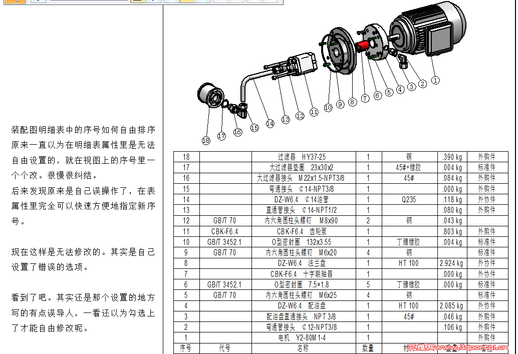

Solid Edge明细表中序号自由排序
& u, y5 t! E3 H7 _2 R. s! J: G装配图明细表中的序号如何自由排序
& q1 Z: X8 G7 p% O2 f' W/ r6 _% s原来一直以为在明细表属性里是无法自由设置的,就在视图上的序号里一个个改。很慢很纠结。
) A& p/ M. S0 [' D7 s( ]后来发现原来是自己误操作了,在表属性里完全可以快速方便地指定新序号。
3 w0 [5 u- ?* }7 {$ ^现在这样是无法修改的。其实是自己设置了错误的选项。
: J+ d! C- k2 o/ e看到了吧。其实还是那个设置的地方写的有点误导人,一看还以为勾选上了才能自由修改呢。
