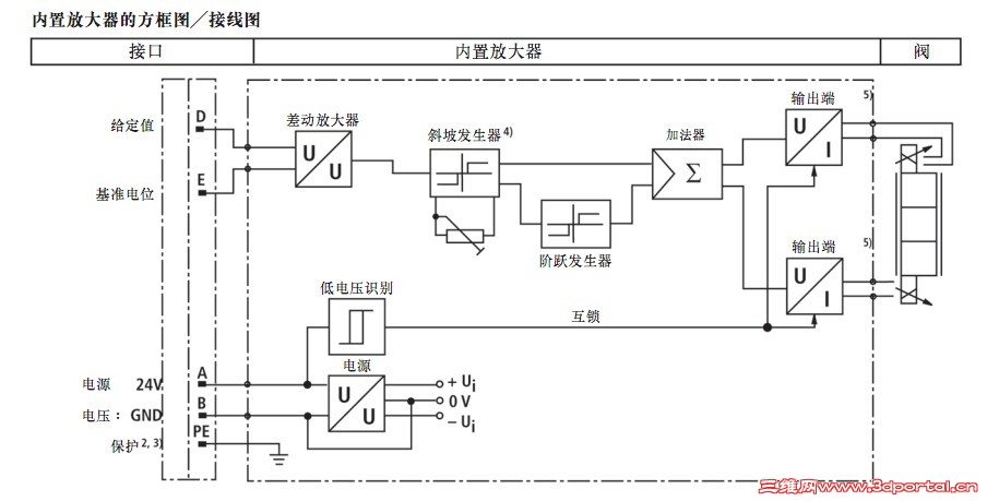

请问一下各位前辈,给讲解一下下面的电路图。我是学液压的,对电气不是太明白。我理解D E是输入,但是A B 起什么作用?谢谢大家

图中的A,B,PE就跟我们家中常用的三角插头一样。A为火线,B为零线,PE为接地线!

不是很理解,能再详细讲解一下吗?我看A B 通过一个低电压识别也是接到了输出,想了解A B 接24V电压是做什么的?也是当做输入信号吗?与D E的输入有什么区别?谢谢

A和B是供电的啊。DE的输入是控制电压,当然也可以用电流型的。

( |8 X" N* H2 m. R2 T1 wA\B为DC24V的直流电源输入,给放大器供电的。

哦,AB是放大板的电。谢谢上面各位前辈!谢谢啦
