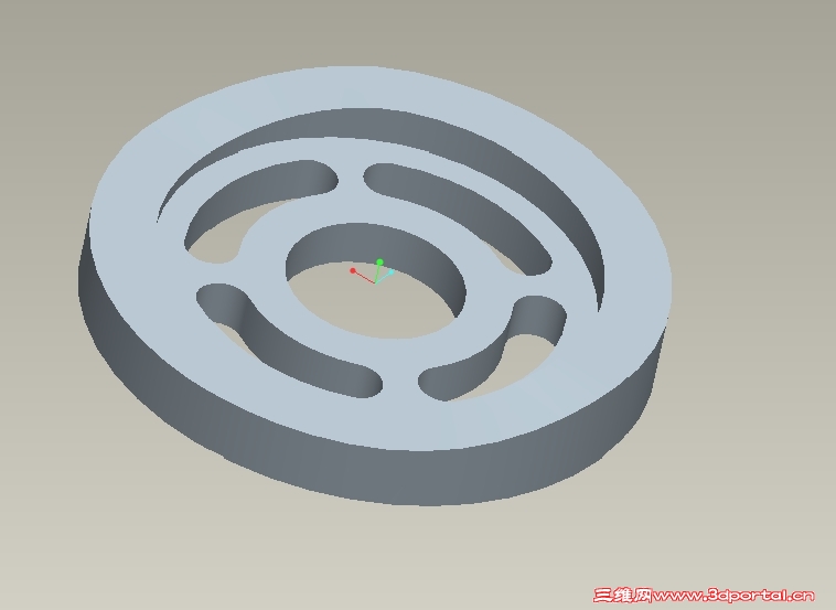

发表于 2011-9-6 13:29:49 | 显示全部楼层 来自: 中国上海
凸轮 看看 希望能够帮助到你!

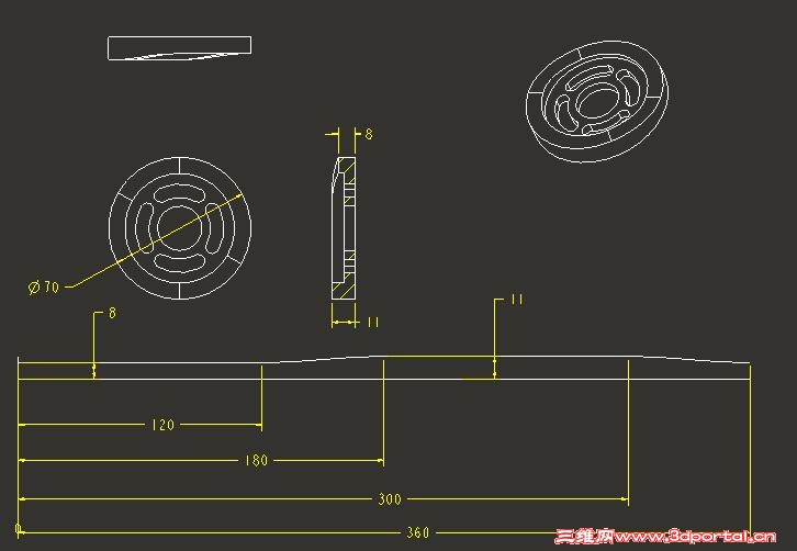

发表于 2011-9-6 14:08:33 | 显示全部楼层 来自: 中国香港
我的图。。。。凸轮展开图是自动添加上的,Pro/E有这个功能。

发表于 2011-9-14 20:52:49 | 显示全部楼层 来自: 中国安徽淮北
我的图。。。。凸轮展开图是自动添加上的,Pro/E有这个功能。+ d) m% l, u9 u7 P
nidezuiai 发表于 2011-9-6 14:08 http://www.3dportal.cn/discuz/images/common/back.gif
# ^. p) @1 ?. N
能说说怎么设置的?
发表于 2011-9-14 21:25:08 | 显示全部楼层 来自: 中国广东东莞
. n& [/ p+ ]% f+ G+ b
7 [* g: i7 J4 |) i这要用到graph命令。也就是用graph画3楼的展开图,再用evalgraph, trajpar引用这个graph图进行变截面扫描cut,路径是沿圆周。具体的画法因为10年没有用我忘记了(当年学20版时学的),你可查一查帮助文件。5 u% `% \9 n# ^; u9 s6 p
把2楼的文件打开看了一下,过程太复杂了。3楼的是正确的方法。

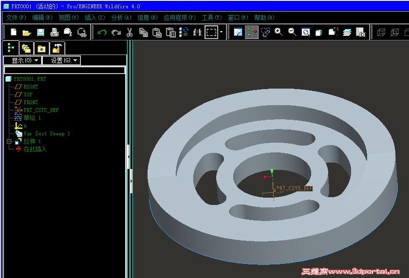

发表于 2011-9-14 22:00:07 | 显示全部楼层 来自: 中国安徽合肥
看看我的.
( p. z! E& V1 O' N, n prt0001.prt.rar (47.47 KB, 下载次数: 32)
kevin_pcac + 3 技术讨论

9 F7 O9 v2 X( [6 s能否说说graph和traj是什么命令?
发表于 2011-9-14 23:19:27 | 显示全部楼层 来自: 中国广东东莞
$ W& k+ D' V  t" k% u: L$ _0 z* Z+ v+ _8 @: X$ z& t7 x4 l+ j
具体的我要查查一查。简单说作用吧:graph就是草绘一个轨迹图形,用于特征的轨迹线,特别适用如凸轮(盘形,圆柱形都行)画图。trajpar是一个关系参数命令,其它命令引用它,它在拉伸或切削时引用graph图的轨迹使切削位置尺寸改变。做波浪垫圈就要用到traj(这里不要graph图)。可算作变截面扫描的一个特例吧。

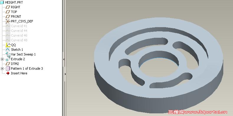

发表于 2011-9-15 21:46:33 | 显示全部楼层 来自: 中国安徽芜湖
本人使用的关系式为:sd=evalgraph("a",trajpar*70*pi),其中70为直径,

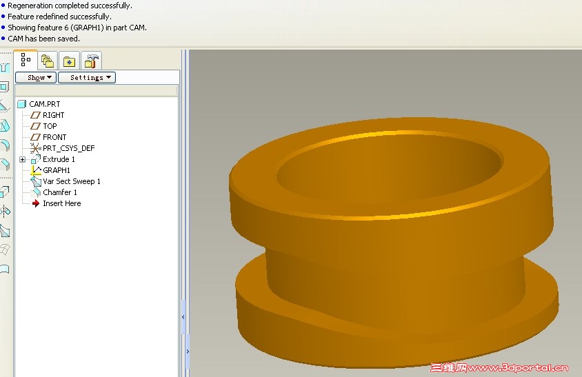

发表于 2011-9-16 20:11:25 | 显示全部楼层 来自: 中国广东东莞
看看我用graph, trajpar命令和关系式画的圆柱型凸轮把。供参考。要注意的是模型树里没有cure, sketch等特征。
cam.prt.rar
113.78 KB, 下载次数: 24
发表于 2011-9-16 20:35:41 | 显示全部楼层 来自: 中国广东东莞
本帖最后由 tangcarlos3d 于 2011-9-17 09:46 编辑 ( f9 @) o: _9 p" [0 `- Q7 k
菜单“插入”——“图表”,前提是你的零件图用到图表。不然就是灰的,不可用。' Y, H" e. w4 }- p( z; Z& D  j
nidezuiai 发表于 2011-9-15 09:03 http://www.3dportal.cn/discuz/images/common/back.gif
. K- y' f  b* B! W
% ]5 Z' _5 c3 |3 `: A你这里多了一步。不需要在前面画扫描的轨迹草图和4条圆形轨迹线。我上一贴的圆柱凸轮画法是:1)先画圆柱体;2)画变截面扫描:a)选择底面外圆柱整个边线(要按shift键),b)按ctrl键选底面内圆柱整个边线(要按shift键),c)insert/model datum/graph【画轨迹草图草图grgaph1(要画坐标系)】,d) 画cut的截面,e) tool/relation , f) 关系是sd9=evalgraph("graph1",trajpar*360)/10 (因为我在草图中y轴方向放大了10倍),g) done。
cam.prt.rar
113.78 KB, 下载次数: 20
