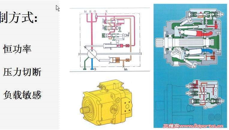

压力切断 是什么意思?在什么工况下阀动作?
发表于 2011-9-6 20:35:25 | 显示全部楼层 来自: 中国江苏南京
当压力达到设定值时,泵的流量为0。几乎为0,流量只能维持压力所产生的泄漏。

 楼主| 发表于 2011-9-7 11:32:06 | 显示全部楼层 来自: 中国山西太原
那“高压”补偿器呢?压力切断是不是和“高压”补偿器的作用就有些相似呢?期待高手

发表于 2011-10-9 14:18:04 | 显示全部楼层 来自: 美国
理想状态,压力切断,是在恒压曲线上,和排量为0的交点。是恒压功能在负载不需要流量的一种特殊工况
发表于 2011-10-9 21:23:41 | 显示全部楼层 来自: 中国湖南长沙
这是个A11V的恒功率负载敏感泵,X口为泵的LS口,一般连接多路阀出口,当阀关闭时,油泵只维内泄流量,只有当阀口打开时,油泵才输出流量,并且油泵的流量大小由阀口大小决定!而压力切断的压力,就是系统的最高压力,如果达到此压力,油泵流量也只维持内泄并保持最高压力!
