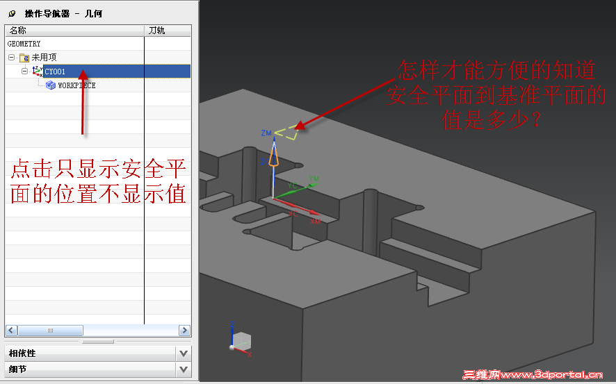

发表于 2011-9-7 09:15:09 | 显示全部楼层 来自: 中国
做辅助面,标尺寸
发表于 2011-9-7 14:41:07 | 显示全部楼层 来自: 中国山东潍坊
右键编辑一下就看到了。
发表于 2011-9-7 14:47:10 | 显示全部楼层 来自: 中国广东惠州
方法是有的``后处理的NC程式里面也可以看到

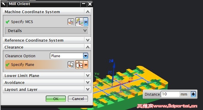

发表于 2011-9-9 19:25:11 | 显示全部楼层 来自: 中国四川成都
1# wxb3d
4 y# _6 E2 T& r0 o) Y8 h6 V! h1 H
没装6.0,以4.0为例哈
+ E; @1 o1 ~3 q看图,选择display是显示,选择info就可以弹出一个图示安全平面位置的信息框

发表于 2011-10-5 22:25:44 | 显示全部楼层 来自: 中国福建泉州
info是什么意思
发表于 2011-10-5 22:46:44 | 显示全部楼层 来自: 中国安徽六安
8# 摇摇吾妻 信息的意思,菜单栏装配和分析的中间
