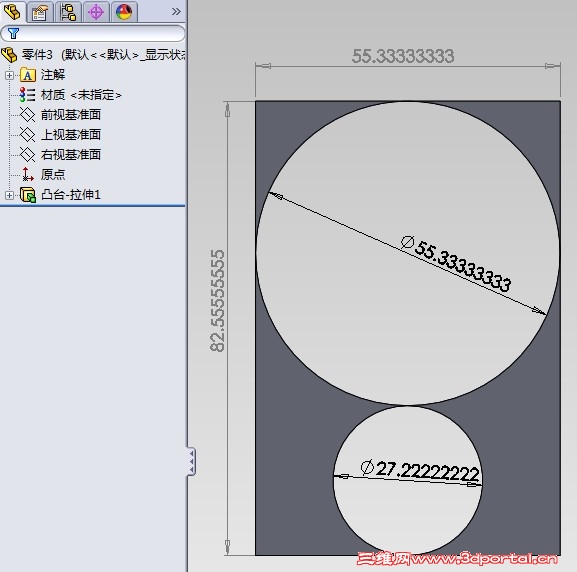

你想做什么样的零厚度?
/ b' ^1 G6 _/ P. d$ X, V9 V6 e6 m( Q$ e
, Y+ v5 ]2 C1 e! f5 I. W! s下面是标准的零厚度!
