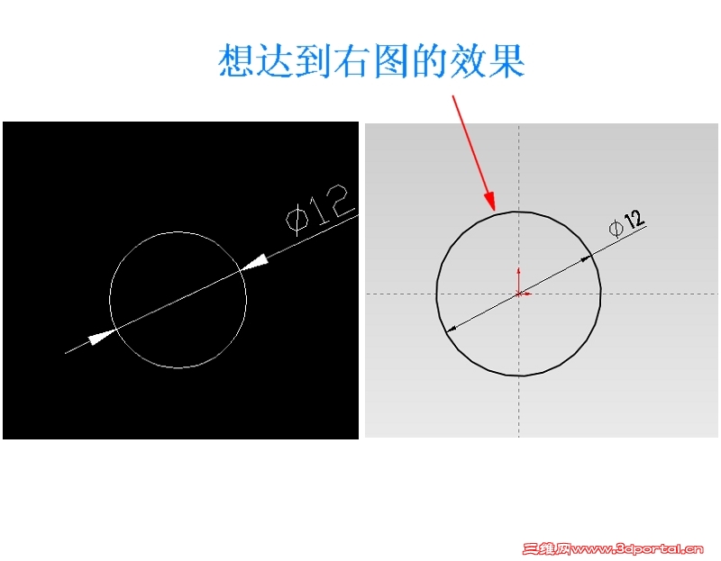

0 g, d' s' c& C7 l版本Autocad2006,不挂天河等,怎样才能获得有图的效果?
8 F: P4 e: j' h3 T" ]2 l请各位大侠指教.4 w/ K) i0 H$ V; e

个人观点:
( L  s4 q1 \8 g; L5 D+ ^  v如果没有插件的话,我想CAD现在是没有办法做到的
发表于 2011-9-6 21:50:17 | 显示全部楼层 来自: 中国江苏常州
可以实现的,在标注参数里面。快捷键是“D”
发表于 2011-9-7 11:17:53 | 显示全部楼层 来自: 中国山东菏泽
可以的   在“标注样式”里的“调整”里面可以设定

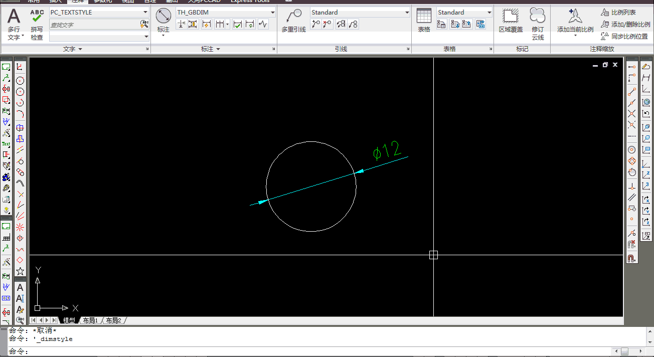

我把4楼的作个详细讲解,具体操作如下图:

 楼主| 发表于 2011-9-7 19:32:49 | 显示全部楼层 来自: 中国江苏镇江
谢谢4楼和7楼的回答." }: v5 k' ?4 R* x- j& p
这个题目是道职考题,要求按图样绘制和标注.好多人没有注意这个细节.
. U  l% }& R5 e9 y/ U今天上午在办公室里我已经捣鼓出来了.
# G8 p. e; @) p第一种方法是两次翻转箭头,然后分解,再删除多余的直线.
) \8 {4 u# A7 I+ F% @; F第二种方法是和上面的视屏一样,新建标注式样,在调整内点选"文字",标注后再调整即得.
3 `% D- w, I8 T* n. I   再次谢谢各位!
