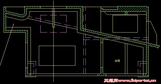

机床底座为铸件又用作油箱,但是铸造有位置可能困难,清高手指点。

中间为圆形凸台,由于未完成,未有标注

油箱还是考虑做独立件吧,制造、维护都方便

对,我也赞成做独立件,这样制造比较简单!

机床底座为铸件又用作油箱时要考虑铸造砂型芯是否容易清理干净,上漆,废油的排放孔等,否则要加窗口。

六十年代的机床大多是那样做的
