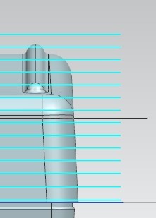

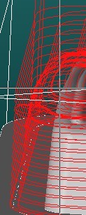

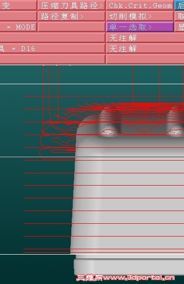

nx加工容易出现撞刀的现象,其它软件同样的设置不会出现这问题,这是哪里出问题了,做多面加工的时候要这样边界限制外围的,那剩下的毛坯就会撞刀的不可能老用其它方法避免吧,这样浪费时间的
 楼主| 发表于 2011-9-6 22:06:55 | 显示全部楼层 来自: 中国浙江宁波
本帖最后由 weichen2008 于 2011-9-6 22:21 编辑 ' A& W% P" s8 o2 z) _: M
6 y+ T' g' h9 q' K5 m: Q, i

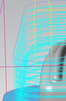

也就是在外围它同时多铣轮廓下去这样就安全的,后面我加了辅助面就可以实现这样,边界没变,为何在不加辅助面的情况下不这样呢
 楼主| 发表于 2011-9-7 12:28:49 | 显示全部楼层 来自: 中国浙江宁波
可能大家不明白我解释下,就是边界外面是毛坯,是留着的,如果按第一个图的方式往下加工那么边界外面的毛坯就会撞刀,第一个图ug里是上面小下面大的方式的,相当于一个锥形,我这显示的是一个侧视图
发表于 2011-9-7 14:36:07 | 显示全部楼层 来自: 中国山东潍坊
看不太明白,你是用的啥种加工方式?毛坯定义了吗?最好上传原文件看看。
发表于 2011-9-8 06:56:38 | 显示全部楼层 来自: 中国上海
别用跟随边界啊,用跟随零件就好啊!
