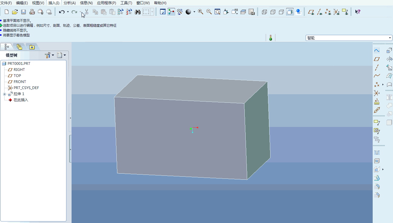

[求助] proe4.0 零件的边界为什么为白色线条
发表于 2011-9-6 22:48:48 | 显示全部楼层 |阅读模式 来自: 中国浙江杭州

发表于 2011-9-11 00:14:28 | 显示全部楼层 来自: 中国江苏苏州
config.pro配置文件里,增加,或者修改如下:
6 b6 v" I% C& y' a/ ?+ [, f! z: \% K0 O. F
show_shaded_edges no! ^5 ^4 P3 W- G" Y9 s. ~
! Q) n- x$ |2 l3 ^
改成no,就不会出现白边,改成yes,就会出现白边。
发表于 2011-9-13 16:05:30 | 显示全部楼层 来自: 中国四川成都
视图——显示设置---模型显示--着色 带边一项不选择  & E3 F/ N# l( O0 p: A. `2 F' ?% @
