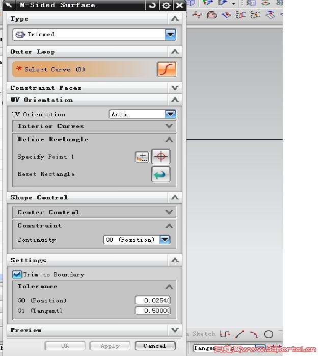

[求助] UG做N边曲面的时候不能选在相交处停止是为什么??
发表于 2011-9-7 09:21:19 | 显示全部楼层 |阅读模式 来自: 中国浙江台州

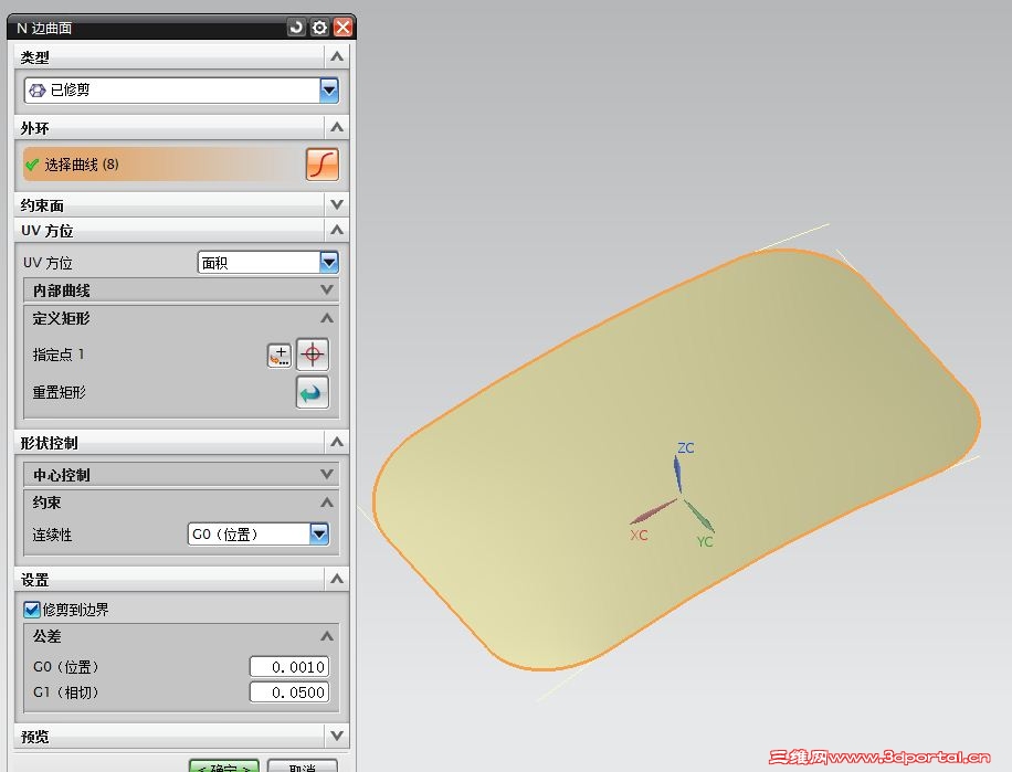

这个命令支持相交截止的选线规则,如不能相交截止,检查一下两曲线是否在公差内存在交点。

 楼主| 发表于 2011-9-7 09:36:14 | 显示全部楼层 来自: 中国浙江台州
你的版本高吧  我的4.0不行啊
 楼主| 发表于 2011-9-7 17:07:48 | 显示全部楼层 来自: 中国浙江台州
怎么都没人觉得不方便吗
 楼主| 发表于 2011-9-19 14:57:07 | 显示全部楼层 来自: 中国浙江台州
没人来呢    求解

5 E1 e, Z' z1 I2 ]+ X! V实在不行的就把选择选项的相交线停止选项选上去吧,只要有相交,它会截止滴。
