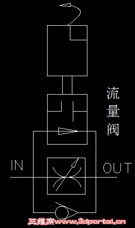

[求助] 这个流量阀符号,哪位能介绍一下他的工作过程及功能应用呢
发表于 2011-9-7 09:49:03 | 显示全部楼层 |阅读模式 来自: 中国广东肇庆
工作过程及功能应用?
 楼主| 发表于 2011-9-7 09:59:46 | 显示全部楼层 来自: 中国广东肇庆
有点小错误!
 楼主| 发表于 2011-9-7 10:02:56 | 显示全部楼层 来自: 中国广东肇庆
是否可以理解为两位四通呢:一位电控制断路,一位机械控制可调流量单向通路。
& v( Q- y8 G7 ^, ~3 E! b4 n未知是否正确。

发表于 2011-9-8 21:48:15 | 显示全部楼层 来自: 中国陕西西安
应该是可快慢速切换的流量调节阀。
发表于 2011-9-9 08:34:32 | 显示全部楼层 来自: 中国江苏苏州
当按手柄的时候,流量为全部,此时为最快。
/ a$ B; _: o  J3 \' V: P当手柄松开时,流量通过调速阀走,此时快慢可调节!

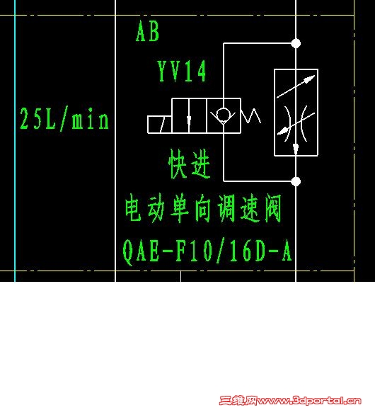

发表于 2011-9-9 11:55:25 | 显示全部楼层 来自: 中国辽宁本溪
楼上几位讲得对.
% P0 B- x7 i! W- A  H也有这种画法.
发表于 2011-9-9 12:54:20 | 显示全部楼层 来自: 中国广东深圳
切换部分是两位两通阀
