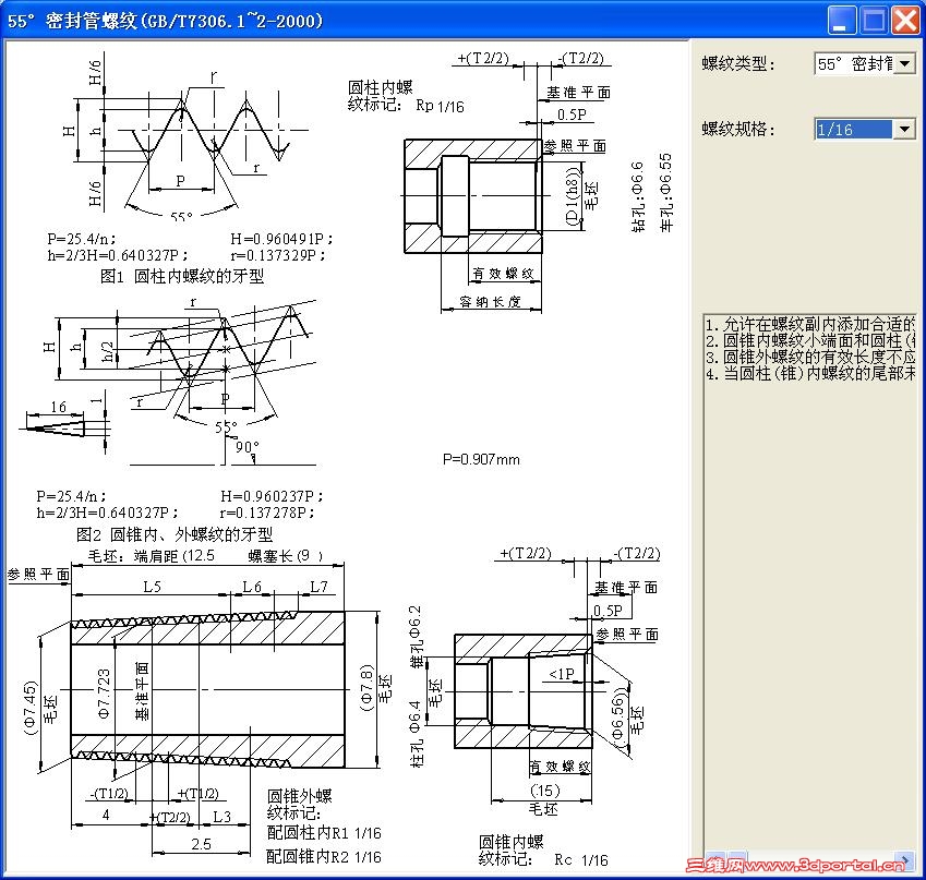

发表于 2011-10-8 21:33:33 | 显示全部楼层 来自: 中国陕西宝鸡
3 @, j" N3 T9 Y% P, V. a' P, dTolerance机械设计软件能查询螺纹各种参数与公差
! V; s9 X1 f2 D# i* w; e6 U& ?下载:
, P" M+ d1 Y7 k* O( chttp://www.skycn.com/soft/15294.html
