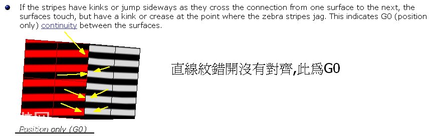

该图解转自Icax,感谢whitecloud版主,大家学习一下

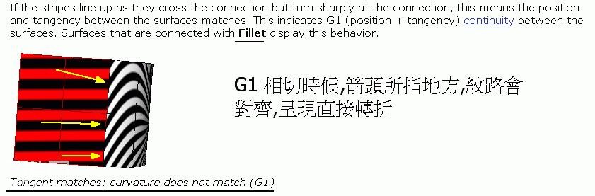

G1+ o( k( Y& V$ K& z

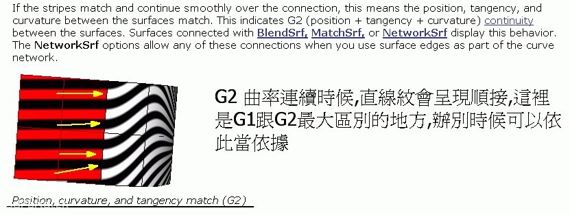

g2
