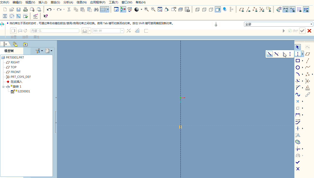

我想在一个特征中的一个面分割成几个面,怎么做都不行。
" e1 c1 I& ?4 i- g2 ~比如我在孔特征中,把一条线做两条线画,实体特征中还是一个面。(在solidworks中好像可以)
. G- K- z, E* @9 z3 t: D% i- R- n请各位大虾帮忙。
! @; ^# X; R: r7 m" D 无标题.jpg

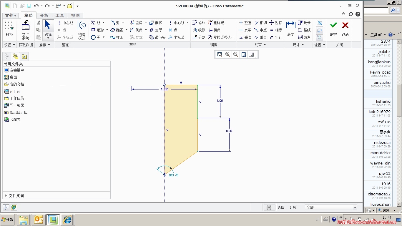

这个是你所需要的嘛:
kevin_pcac + 3 技术讨论

本帖最后由 fisherliu 于 2011-9-7 13:15 编辑 & y% D8 X% X4 S
0 n$ }6 }$ N8 V1 [谢谢楼上。: A$ a; @8 b+ T  @- r9 J8 P2 _
旋转特征可以,但打孔好像不行。
+ Q. [% W( b0 x# d增加材料好像何以,去除材料好像不行。
发表于 2011-9-7 13:17:16 | 显示全部楼层 来自: 中国江苏
那你打也孔也用旋转命令这好了撒
 楼主| 发表于 2011-9-7 13:33:17 | 显示全部楼层 来自: 中国湖南长沙
打孔用旋转,不方便定位,太麻烦了。
