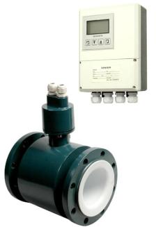

分体型电磁.jpg 一般电磁流量计 聚四氟乙烯衬里的传感器,应避免安装在负压管道和有可能产生瞬间负压的地方     哪位能具体分析具体原因和假如是负压的管道会有哪些影响

产生负压就容易使衬里脱落、裂缝等现象,从而使水和电磁内壁接触导致流量计无法使用。
