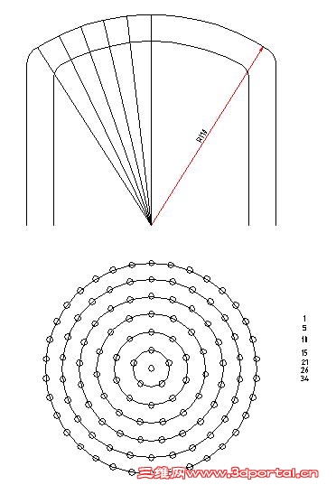

 楼主| 发表于 2011-9-9 01:18:48 | 显示全部楼层 来自: 中国黑龙江哈尔滨
前天求助时没说清楚,抱歉。也看到论坛上的一些帖子,感到与我的有些差别。5 J7 [' L& [5 H/ I# ~2 v
现在附上一图详细说明。图中的孔是想着球心的,每圈数量也不同,并且要控制孔在球面上的位置。' T4 D  y# e% _0 U
希望能有哪位朋友用比较简单的方法做出来。最好能较详细的说明作图过程,附上solidworks2007版本的文件,非常感谢。

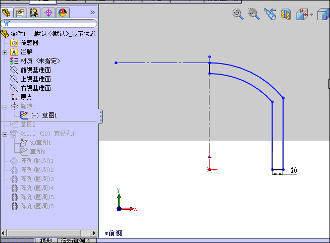

发表于 2011-9-14 16:11:17 | 显示全部楼层 来自: 中国北京
不能保存以前版本,上个动画过程,看是不是这样。" T/ A9 L! d* b! E" T
